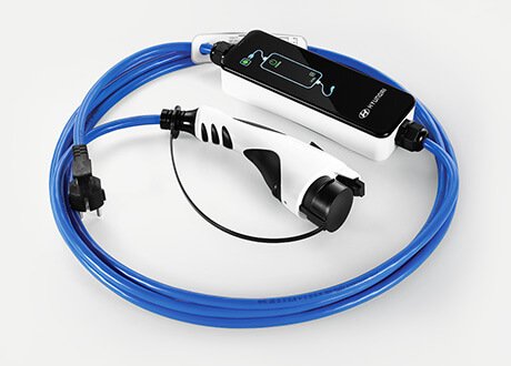

Je parle d'énergie récupérée et toi tu parles d'énergie consommée. Le rendement du chargeur interne de la voiture est à prendre en compte.
Avec un CRO, le rendement est plus mauvais qu'avec une wallbox. Mais peu importe, je considère qu'il est de 85%.
Donc 230V x 12A = 2760 W soit 2.7 kW.
2760 W x 0.85 = 2346 W soit 2.3 kW mais sachant que la tension n'est encore 230V et que les 12A ne sont pas vraiment atteints par le CRO, 2.2kW d'énergie récupérée me semble être la bonne valeur.

c'est la borne, câble, voiture qui gère l'intensité de charge, le plus faible des 3 gagne
dans le cas du cro , c'est lui le gagnant et c'est moins de 10A
sauf cro compatible green-up qui peu monter jusqu'a 14A
sinon, il y a les EVSE règlable , type maxi chargeur
je ne parle pas des cro chinois qui ne respectent pas les normes de sécurité Française
il serais bon de faire un tableau des VE qui savent gérer l'intensité de charge par programmation à l'odb
Patrick
Oui, sur le plug in, comme expliqué plus haut, comme sur la ioniq, on choisit 8A 10A ou 12A (Low, Medium ou High) dans le menu de la voiture.
De plus, lorsqu'on branche le CRO, l'écran de ce dernier indique si la prise sur lequel il est branché propose du L,M ou H.
Sur les 6 ou 7 prises que j'ai eu l'occasion d’utiliser, 100% m'ont proposé du High. (Rien n'empêche de limiter par l'intermédiaire de la voiture si ça vous rassure).
La prise green up n'a aucun impact sur cela, sauf comme le dit chgros, pour assurer le coup.
La prise green up est reconnue par certains CRO (Zoé, et d'autres surement) grâce à un aimant intégré, et dans ce cas, elle autorise le CRO à délivrer 14A. Ce n'est pas le cas, jusqu'au dernières nouvelles, pour les CRO Kia/Hyundai.
Je précise mon précédent post.
Une prise standard de maison ou de garage est généralement faite pour supporter 16A mais pas pendant 12 heures.
On peut y brancher un truc qui consomme 3 kW pendant quelques minutes, comme un four.
Dans un four, il y a un thermostat qui fait que la conso sera de 16A pendant 5 minutes, puis 0A, puis 16A...
Du coup, ça laisse du temps aux fils et à la prise pour refroidir.
Avec un véhicule électrique, on tire entre 8 et 13A pendant des heures, non stop.
Donc l'installation chauffe sans possibilité de refroidir.
Une GreenUp est faite pour ça. Elle permet de tirer jusqu'à 13A non stop.
Donc si pas de Wallbox, on peut mettre une GreenUp pour charger à 12-13A (à voir avec le contrôleur de charge intégré au CRO).
Si pas de GreenUp, on peut charger sur prise standard à condition de ne pas dépasser 8-10A et il faut surveiller l'échauffement de l'installation en plaçant sa main autour de la prise et près des fils, surtout au début ou si vous n'êtes pas chez vous.

très intéressantes ces infos pour les novices.. sur une prise standard et pour la kona ils annoncent 31h de charge (quand même !), c'est avec quel ampérage ? Parce que le boitier de contrôle, j'imagine que ça va être le même, n'a pas l'air d'autoriser de changement ? Donc sans wallbox ou installation de prise point de salut ça sera bien 31h une charge complète ? C'est étonnant que les journalistes n'y fasse jamais allusion en revanche tous parlent de la recharge en 54mn sur des bornes qui n'existent pas encore !
Edit : ça doit être du 10A et donc safe pour les circuits même 31h dessus
KONA Electric est équipé d'un câble de charge avec boîtier de contrôle intégré que vous pouvez brancher directement sur une prise murale ordinaire.
(Charge de niveau 1) Temps de charge :
19 h pour une batterie de 39 kWh / 31 h pour une batterie de 64 kWh*
