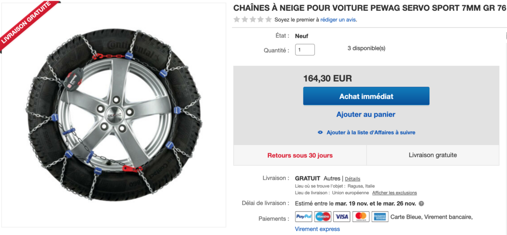

A mon avis il est important que les maillons soient fins (ici 7mm) pour que cela passe au niveau des bras de suspension.
Il en existe peut être d'autres mais je n'ai pas cherché tout ce qui est compatible, juste celles recommandées par Tesla.

Le 12/11/2019 à 13:39, TomaGo a dit :
bon finalement je les ai commandées sur ton lien Ebay, merci
elles ont pas l’air si facile que ça à trouver ces chaînes recommandées Tesla... c’est pourquoi j’ai pas hésité longtemps
pour info elles sont aussi sur Amazon.de (mais pas fr) pour une 20aine € de plus

Je recommande de prendre celles préconisées par Tesla USA en 7mm.
Je ne sais pas te dire si le 9mm passe mais si tu as déja les chaines tu peux les installer pour essayer et bien vérifier que cela ne touche rien au niveau des bras de suspension ou durites de freins.
Nouveau lien vers les chaines pour Tesla Model 3 car celles proposées plus haut ne sont plus disponibles.
Chaines Neige Tesla Model 3 234/45R18]Chaine-Neige-Tesla-Model-3.png
