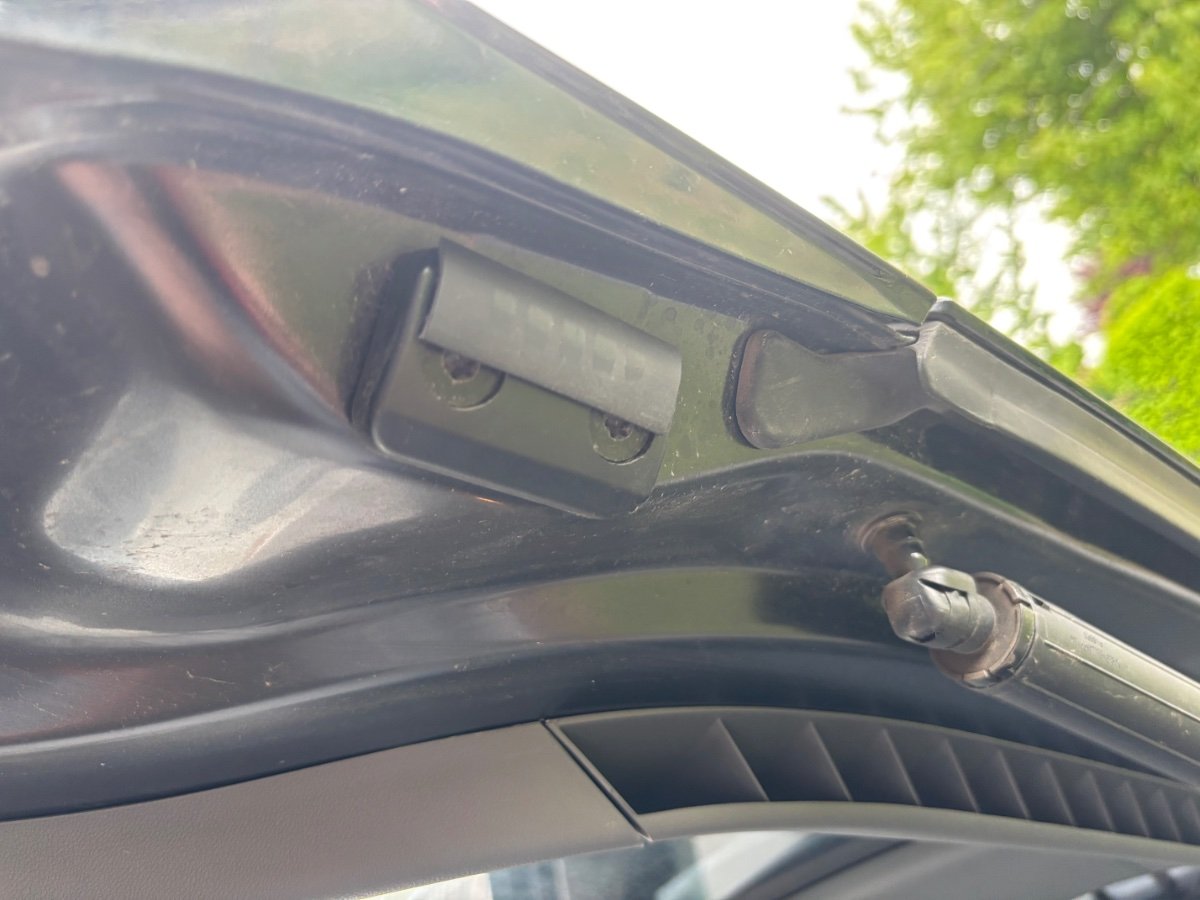

Je n’avais pas de feutrine autocollante sous la main alors j’ai mis du caoutchouc autocollant côté droit. Comme c’est quand même épais, si j’en mets des deux côtés le coffre ne se ferme plus, donc j’ai laissé à droite seulement. Je vais rouler un peu pour voir ce que ça donne si c’est mieux IMG_5377.thumb.jpeg.74525fd13b001553899f2568bb37dfd5.jpeg

C'est épais et ça doit faire grip
Oui c’est trop épais après quelques jours, il faut vraiment que je trouve de la feutrine autocollante plus fine

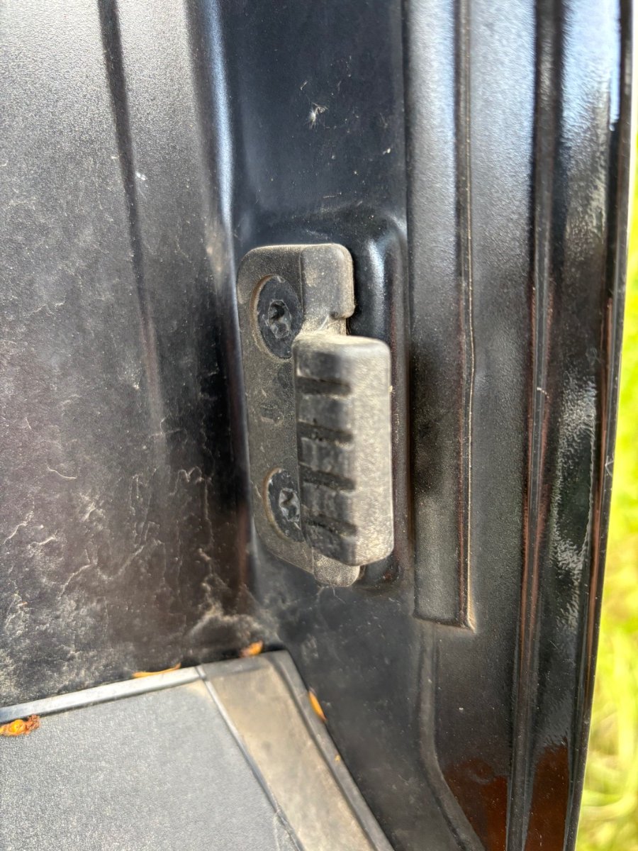

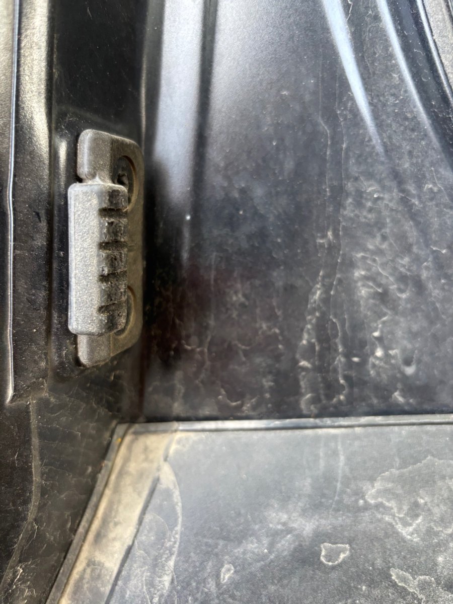

Je suis un des rares pour qui ça fonctionne : plus de bruits de claquement des butées de coffres avec 2 feutrines ep 3mm autocollantes (patins de chaises) changées tous les 5 mois environ

C'est une question de principe et de curiosité maintenant, les butées sont très usées, alors autant les changer pour les nouvelles et entendre ce qui se passe.
