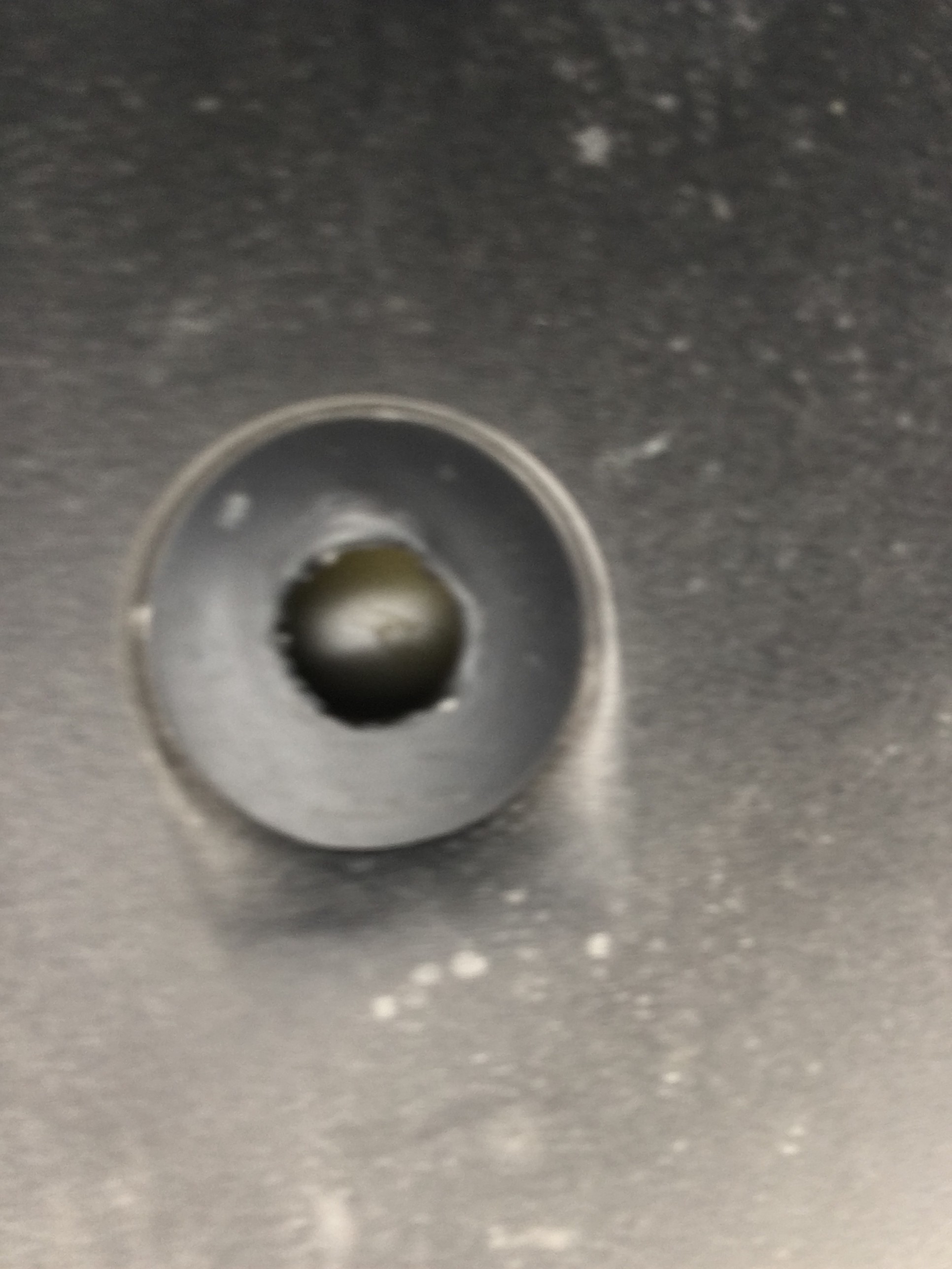

Ici on dirait. Il n'y a pas de vis. Le trou est vide. Mais on a l'impression qu'il n'y a rien derrière à part du métal (cf photo de mon précédent post). Du coup je comprends pas si il manque une vis ou non.

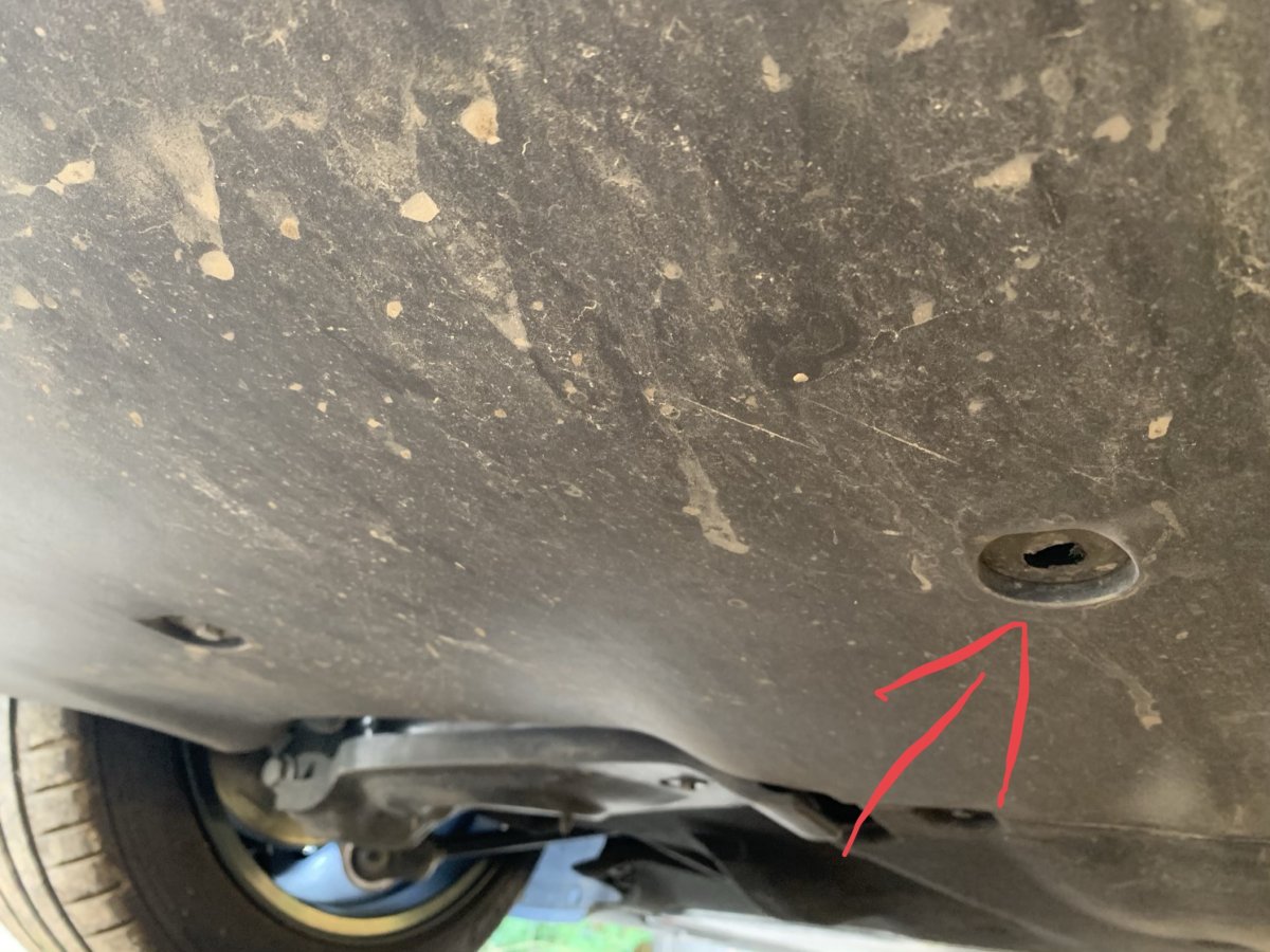

D'autres photos pour que tu puisses y voir plus clair. On y voit bien l'endroit où il est sensé manquer une vis.
Modifié par Ulric
Ok merci. Je suppose que ça doit être normal alors. Ta voiture est plus récente que la mienne en tout cas, car tu as la petite trappe pour évacuer les cochonneries qui se stockent sous le plastique (neige etc)

De ton côté, Comme tu as aussi une voiture de mars, te serait il possible de regarder si tu as ou non une vis avec rondelle sur ce trou du milieu ? Sur la mienne ça manque, le trou est vide

J'ai exactement le même trou dans la plaque sous la partie arrière. Il est vide de toute rondelle ou vis.
Je n'ai pas pu voir s'il était possible de l'utiliser pour mettre une fixation.
Cette plaque n'a pas de trappe.

Merci pour ces infos. Donc c'est que ça doit être normal si toi aussi tu as ce trou sous la jupe. À moins que pour toi aussi la vis manque?

J'ai pris une photo sous la voiture, il n'y a pas de vis et apparement pas de possibilité d'en mettre une :

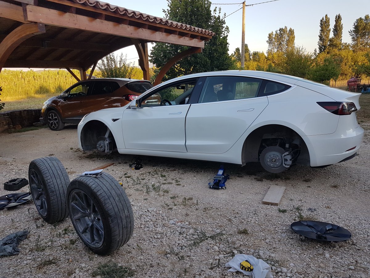

Du coup, j'en ai profité pour inverser les pneus avant et arrière après 13000 km. Ceux de l'arrière sont plus usés que ceux de l'avant (1mm de différence), c'est lié, je suppose, à l'incroyable puissance de l'accélération et notamment de la propulsion (AWD 18' aéro)...?
