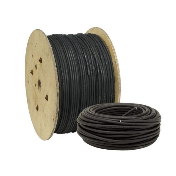

directement un cable 5g16mm2 + cable réseau catégorie 5
avec ça, toutes les combinaisons sont possible , présent et avenir

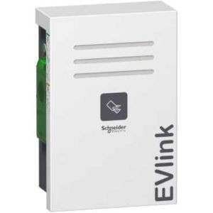

Bon finalement je pense m'orienter sur une EVLINK de schneider en 22kw 2xT2 RFID sur matériel électrique à 3939.82€
schneider_electric_schevw2s22p44r_313639
Pour le câble, je vais prendre du 5G16mm2 à 12.30€ le mètre

C'est marrant c'est exactement la même borne que je suis en train de me faire installer à la maison.
Enfin vu que les bornes avec 2 prises T2 se comptent sur les doigts d'une demi main, c'est pas étonnant :)
