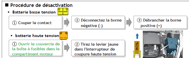

Salut,tu déconnecte avant la fiche avec l'étiquette jaune.
Tu commences toujours par déconnecté la masse(-)& ensuite le + puis inversement pour le remontage de la batterie neuve, également ne pas oublier la fixation de la batterie.
Une batterie AGM résiste mieux au décharge profonde, j' ai une varta AGM il faut la rechargé avant vu quelle sont stockés depuis plusieurs mois.
Une fois la batterie neuve connecté,tu enclenche l'interrupteur avec l'étiquette jaune.

Le 07/03/2026 à 23:15, fabrs a dit :
Une fiche de sécurité qui résume bien

Posté(é) (modifié)
Le 09/03/2026 à 10:23, Zek a dit :
il y a une procedure pour changer la batterie ?   lol
quand elle tombe en panne, elle retire le fusible a languette ?
perso avec les déboires que j ai eu ( batterie 12V de moins de 2 ans, refus de la concession de la prendre en garantie ) , j ai a force d etre en panne et de demarrer tous les matins au booster fini par acheter une varta AGM , remplacé avec une clef de 10 ( et pas touché au fusible de la HT ) , et depuis j ai plus aucun soucis , la voiture est enfin dispo tous les matins ...
Plutôt d'accord avec toi.
Je peux me tromper, mais la fiche de sécurité postée par @dan11 est mal interprétée. Elle s'adresse aux intervenants type pompiers et explique comment neutraliser tous les risques électriques présentés par la batterie HT et la batterie 12V.
Mais il n'y a pas de lien entre les deux actions et le fait que la batterie HT soit citée en premier n'impose pas qu'il faille impérativement la désactiver pour désactiver la batterie 12 V.
La fiche de sécurité  que j'ai en ma possession me semble plus claire en distinguant les deux:
Modifié par Didier_

J’avais aussi vu sur d’autres tutos qu’il fallait désactiver le gros fusible….bref, l’effet placebo….

C'est juste une sécurité si jamais tu venais à faire un court circuit avec la batterie 12v et peut être risqué de flinguer l'ICCU qui permet de recharger la batterie comme le fait un alternateur sur une thermique.

Pour info j’en parlais ici fin décembre et d’après la procédure pour le remplacement de la 12V Hyundai il n’est pas nécessaire de couper la batterie HT.
«  Je pense la raison c’est que lorsque le capot est ouvert, il y a un contact qui coupe toute recharge de l’ICCU sur la 12V, donc impossible que ça cause un pb ou un défaut. » le pdf est dans le post
