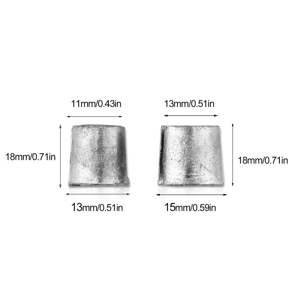

Pour ma part une vrai galère pour trouver une batterie compatible. Norauto m'a vendu une batterie de la bonne dimension mais avec des bornes + et - trop fine.
