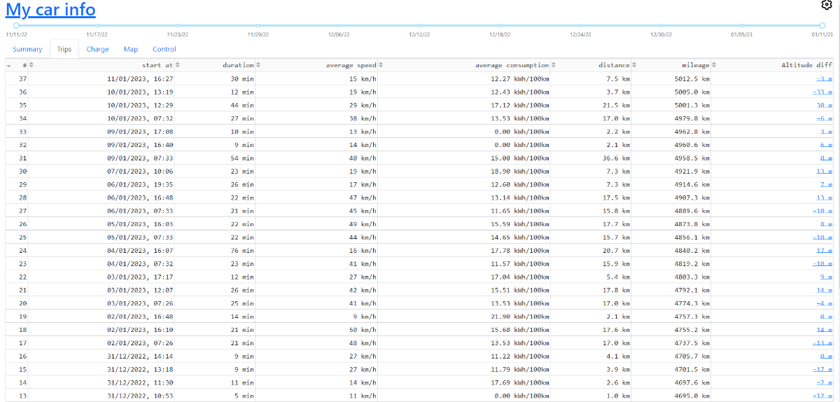

Je peux vous mettre les valeurs des trajets que l'on a fait ces derniers jours. Mix route et urbain. Les petits trajets c'est de l'urbain. A savoir que certaines lignes sont un peu daubées mais on retrouve ses petits facilement.

Le 11/01/2023 à 18:56, maximum_struggleness a dit :
Très belles conso 👍
À titre informatif, quelles étaient, généralement, les conditions climatiques?
À quelle température était réglée l'habitacle?
Et quel est le mode de conduite?
Et si je dis pas de bêtises, c'est un modèle 2022 que vous avez.

Le 11/01/2023 à 19:53, iRoman a dit :
Très belles conso 👍
Oui, reçue à la Toussaint cette année. Je peux donner plus d'infos :
- Les trajets qui démarrent à environ 7h30 et 16h sont les trajets domicile/travail de ma femme. Elle roule en mode éco la plupart du temps, juste parce que c'est tranquille (j'ai un pote qui appelle ça le mode thermique sur sa M3 haha) et mode B activé. Les derniers jours les températures étaient douces, 6-8 degrés le matin, 10-12 degrés l'après-midi. On habite a 40km de Lyon faudrait vérifier ces valeurs. Elle ne fait pas spécialement attention à sa conso donc c'est un bon "sujet d'étude". Son trajet c'est de la départementale et elle traverse 2-3 patelins.
- Le trajet du 07/01 à 10h c'était moi pour montrer le VE à un ami, donc j'ai un peu joué avec en mode sport.
- Certains trajets sont regroupés en un seul s'ils ne sont pas séparés d'un laps de temps assez grand, j'ai l'impression. Et encore, quand je dis assez grand : le trajet du 05/01 à 16h, elle avait rendez vous chez le kiné en revenant du boulot. Elle s'est donc arrêtée 45 min mais Peugeot n'a pas enregistré cela comme 2 trajets.
Comme on l'a eu juste au début de l'hiver, on n'a pas encore perçu de différence mais avec la courbe juste au dessus on devrait observer la même chose. On est assez satisfaits de la conso globale, surtout sur départementale. En revenant de la famille à Noël, 500km, on a fait les dernières 50km par le réseau secondaire, GMaps indiquait le même temps. Effectivement on a perdu 2 min mais économisé 6% de batterie sur ce qui était prévu. Mon pote avec sa M3 trouvait qu'effectivement la 208 avait l'air sobre sur route/urbain par rapport à sa M3.

Le 11/01/2023 à 20:44, maximum_struggleness a dit :
Très intéressant, Merci pour votre réponse.
J'ai souri sur le parallèle entre mode eco et mode thermique 😅 c'est pas faux, y'a de l'idée !!
Avec la remontée des températures dans les mois à venir, vous allez d'autant plus apprécier la sobriété de la voiture !
