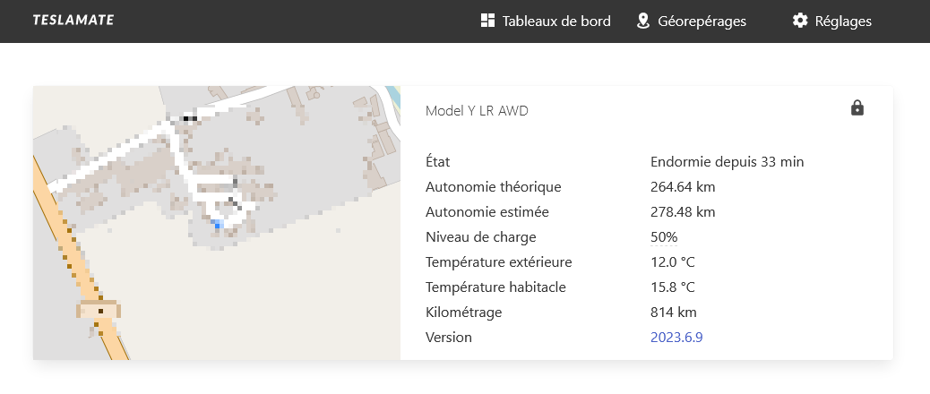

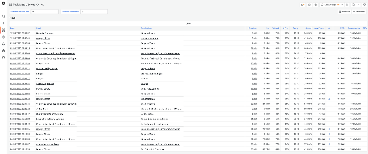

Bonjour !
Sur mon Teslamate j'avais une voiture d'enregistrée. Une nouvelle voiture s'est rajoutée sur mon compte Tesla, elle est apparue dans Teslamate. Puis j'ai vendu mon ancienne. Il m'en reste qu'une dans Teslamate, mais impossible d'accéder aux enregistrements / historiques de recharges etc.
Comment accéder aux enregistrements de la seconde (qui est devenue, aujourd'hui, la seule) ?
Screenshot-2023-04-13-at-19-46-06-Accuei
Screenshot-2023-04-13-at-19-46-41-Drives
Que faut-il faire ? J'avoue être perdu.
Merci. :)
