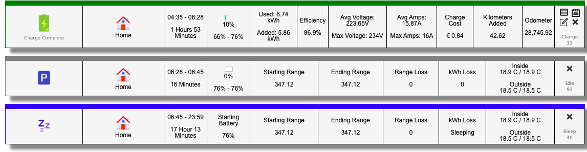

Autre capture plus significative, car sans recharge:

hier avec recharge et ce matin sans recharge: plus de 24 heures sans réveil et sans consommation fantôme, avec toujours la batterie à 76%
