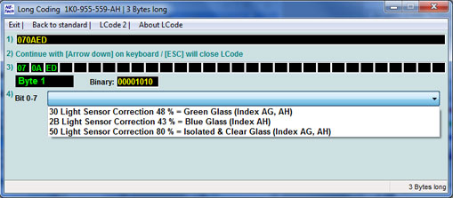

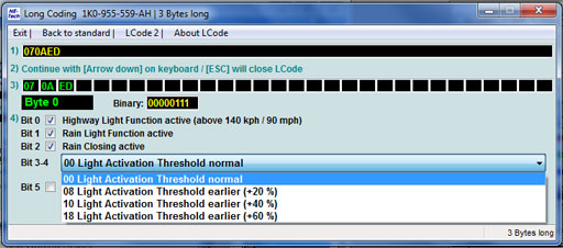

Sinon, pour revenir à la question initiale il semble qu'il y a moyen de jouer sur la sensibilité de capteur de luminosité dans le module électonique (vcds/odbeleven).
Retrofitted RLS and Autolights | Ross-Tech Forums
Et de régler le seuil de déclenchement.

Le réglage que tu as trouvé est super intéressant ! Par contre il faudrait quelques compléments pour que je puisse essayer avec ODB Eleven. Je ne connais pad l’outil montré donc pas évident de transposer sur OBD. Tu as une source ?

Intéressant mais, faute de tout comprendre, j'hésite à ... tripoter ces Bytes  icon_porc.png

Dans le sujet VCDS et triplette 2020, qui était en sommeil depuis novembre 2020, @JL37 indiquait :
Le 14/11/2020 à 15:00, JL37 a dit :
J'ai sorti des placards ma vieille interface qui tourne avec VCDS12.12, j'ai fait les modifs suivantes sans souci :
- réglage de la sensibilité du capteur de luminosité car les feux automatiques s'allumaient trop tôt
J'en conclus que la modification est possible, reste à savoir si elle est accessible à OBD Eleven.
Si @JL37 pouvait nous mettre sur la piste avec quelques détails ce serait top.
Peut-être pourrons-nous faire le rapprochement avec ce qu'a trouvé @renatototo 4 posts plus haut.
