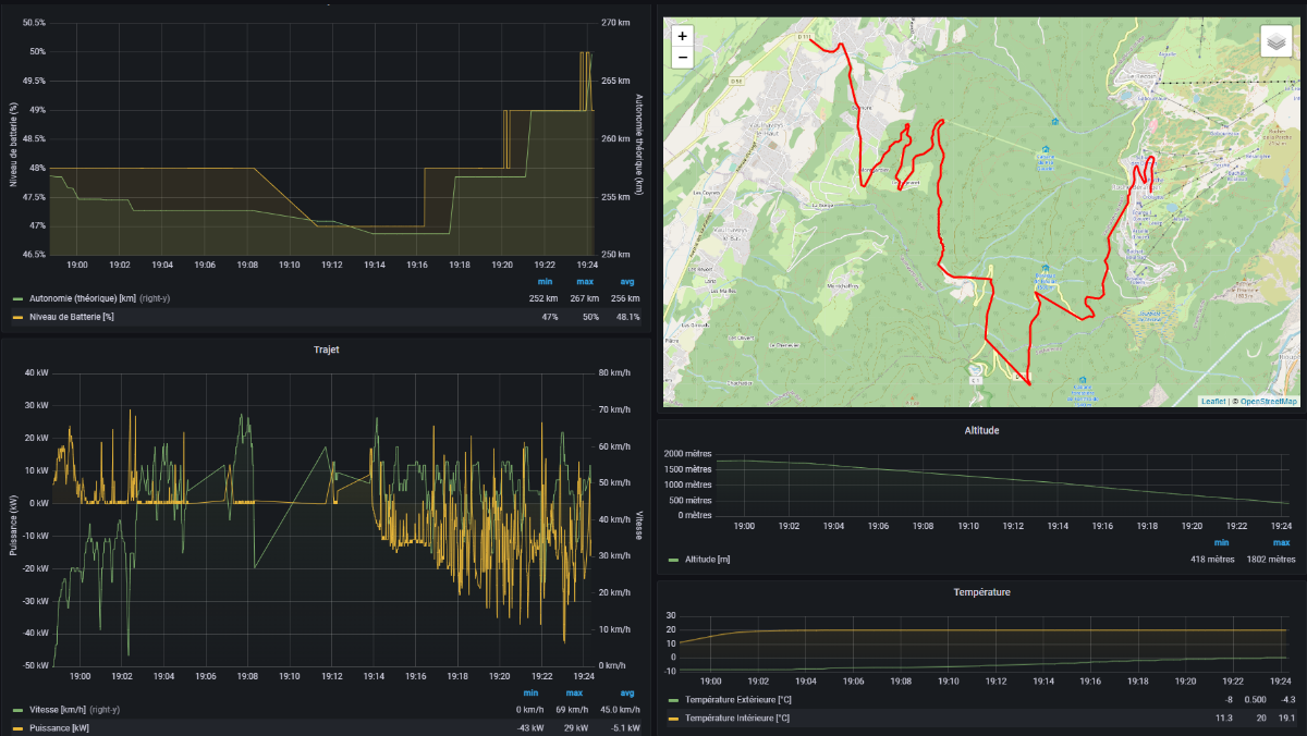

Bonjour,
Hier, trajet région Lyonnaise-Chamrousse le matin et retour le soir avec une M3 LR de septembre 2021...
Température exétieure affichée de -8° quand on a laissé et repris la voiture, c'est "monté" jusqu'à -4 en journée d'après teslamate.
Première bizarrerie, en montée et après pas mal de km sur autoroute, j'ai eu des pointillés au niveau du FR alors que l'accélérateur (bien plus que le FR) était bien sollicité avec le route sinueuse et le soc entre 60 et 50%. D'ailleurs, c'est pareil en plaine par temps froid, les pointillés peuvent faire leur apparition sous les 80% de SOC et sans utilisation démesurée du FR.
Au retour, pas de FR (pointillés qui commencent au milieu de la barre, pas une once de vert et une sensation très étrange au lever de pédale) pendant les 15 premières minutes. On sent bien la masse de la voiture qui prend très rapidement de la vitesse sans aucun FR..Les plaquettes de freins ont dû bien retirer la rouille des disques !
Pour les sceptiques ou St Thomas, voici les relevés de teslamate :
Si quelqu'un sait si la température de la batterie est relevée par teslamate, je peux joindre cette donnée.
Il y avait certaines zones sans couverture mobile d'où des coupures dans les graphiques.
On voit le FR revenir timidement après plus de 15mn passés à jouer avec la pédale de freins.

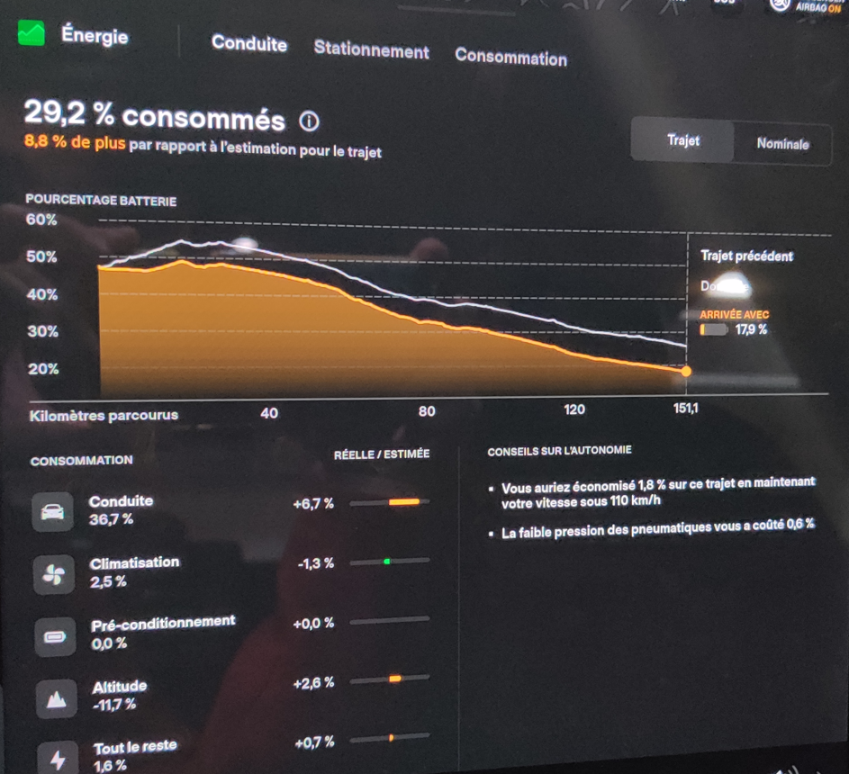

L'écran énergie :
Au passage, je n'ai jamais réussi à récupérer autant d'énergie que la voiture le prédit sur une seule descente de station de sports d'hiver. Elle est trop optimiste dans ses prévisions alors que je n'utilise jamais la pédale de frein ! Du moins pas avant que les pointillés ne deviennent vraiment problématiques.
Et pour finir sur ce thème, il semblerait qu'il y ait un réchauffement de la batterie qui soit mis en place en dessous de 10°C, même en charge très lente (6A). En temps normal, je gagne 2% par heure... cet hiver, j'ai noté que par temps froid et malgré la voiture dans un box, je pouvais descendre à 0,5% rechargé par heure. Pas de courbe relevée, la voiture ne capte pas de réseau mobile là où elle dort. Mais je n'avais pas remarqué ce comportement l'année dernière.
