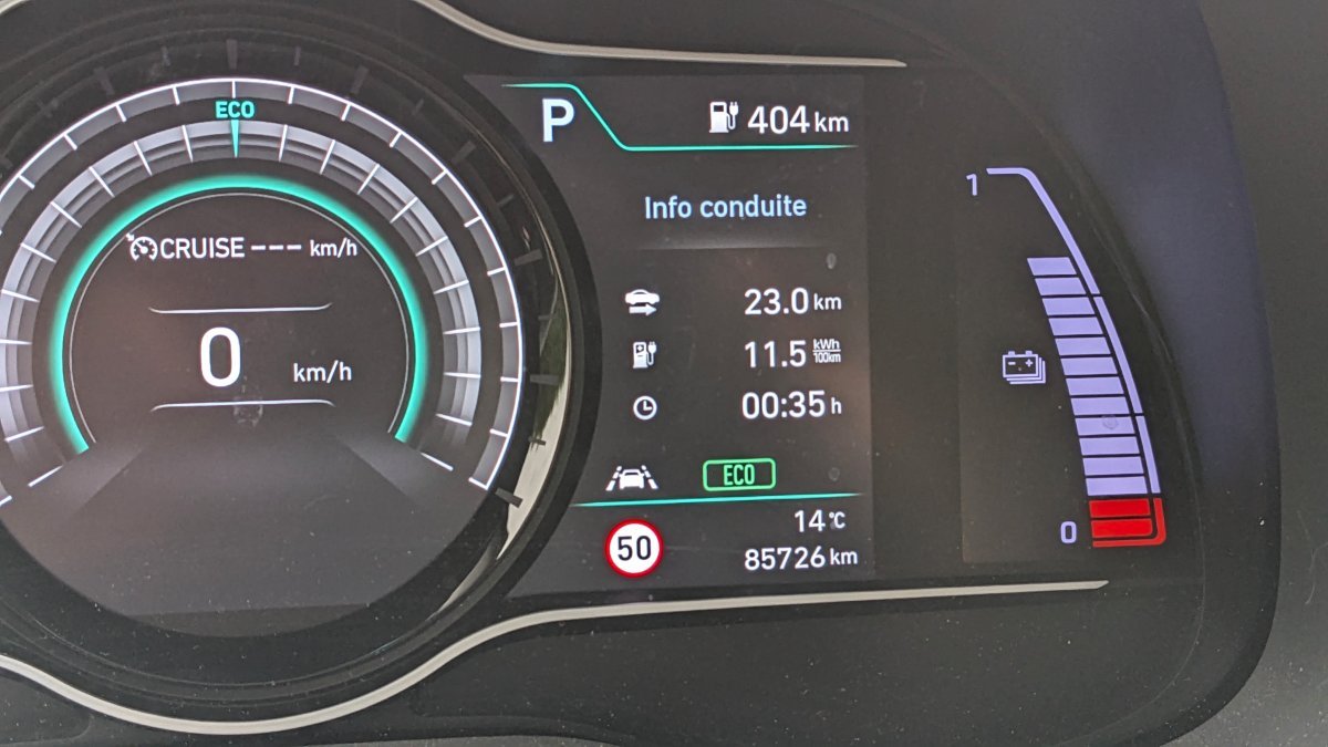

  6. Kona 2019, deux remplacements d'huile dont un récent, j'ai toujours un bruit mécanique. Je pense qu'une fois les roulements abimés, il n'y a plus grand chose à faire. On verra.
  7. Pas tous, fort heureusement 😊 http://www.crash-aerien.news/forum/post716531.html
