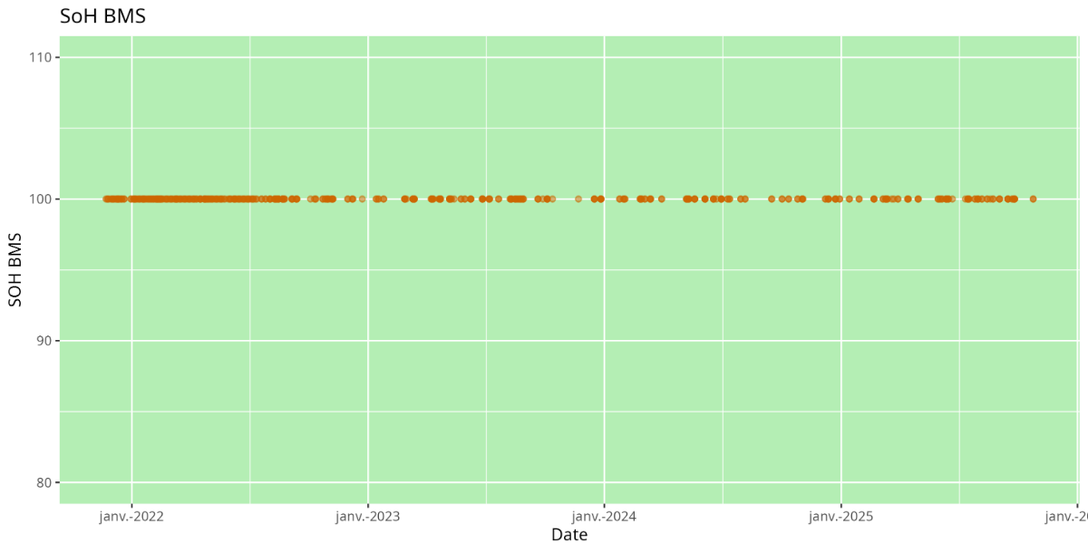

J'ai le même pour mon EV6, avec le temps en abcisse. Pas descendu en dessous de 100 pour l'instant ( en 4 ans).

Le 08/11/2025 à 17:59, triphase a dit :
Difficile d'interpréter ce graphique ni même de tracer une ligne de "tendance", tellement cela paraît aléatoire. Tout au plus peut-on remarquer que le SOH a quand même tendance à s'éloigner du 100%!
A mon avis, le toujours 100% jusqu'à 60 000 signifie qu'ils ont  une marge, même faible.
La variation de 5% ne me choque pas. Il faut retenir la moyenne, environ 98% (marge ?)
La valeur de SOH exacte et répétable ne peut être obtenue qu'avec des moyens et des conditions de mesure conformes aux normes.
Le calculateur intégré ne peut faire que des évaluations basées sur notre utilisation très variable (température, courant de charge, % SOC variable,..)

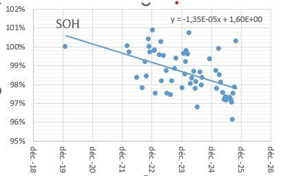

Je remet le graphe de mes mesures avec une ordonnée en %SOH
Le 09/11/2025 à 20:32, guitou34 a dit :
Mesuré comment du coup ? Avec Carscanner ou une autre méthode ?
Car Scanner n'est qu'un lecteur qui donne la valeur du calculateur de KIA.
Comme expliqué plus haut, je fait une mesure à chaque charge à 7kW et SOC initial < 15% :
SOH = 64 kW x ( SOC final (100% ) - SOC initial ) / 0,9 x kWh de charge
Le 10/11/2025 à 09:54, guitou34 a dit :
SOH = 64 kWh x ( SOC final (100% ) - SOC initial ) / 0,9 x kWh de charge
Donc tu fais le même calcul que moi, en prenant 10% de pertes, sauf que je prends toutes les charges, quelque soient les SOC initial et final
  • Auteur
Une tel disparité de points ça veux dire quoi? Que le bms n'est pas super fiable a afficher SoC réel ?
Je fais des mesures sur toutes les charges, en faisant une extrapolation de la capacité de rétention de la batterie à partir d'une certaine amplitude de SOC (SOC initial - SOC final). Il y a des incertitudes de mesures: mesure de l'énergie absorbée par la batterie et mesure du SOC (à 0,5% près selon CarScanner). Mais surtout, la valeur du SOC n'est pas une fonction linéaire de l'énergie contenue dans la batterie. Donc cela explique ces variations.
Mais ce qui m'importe, c'est la tendance. Et la tendance montre un SOH qui n'a quasiment pas bougé depuis le début.
