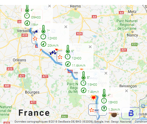

Il y a une autre possibilité avec 4 points de charges qui semble plus prudente, il y aura peut-être du vent défavorable au départ et de la pluie. Et il faudra réduire la vitesse pour la dernière étape ou charger sur la CNR. Attention il me semble que l'aire de l'Aire de Service des Lochères est de l'autre côté EST. Il faut aller sur l'aire de Chien blanc ( Ce serait bien que chargemap filtre les bornes en fonction de l'accessibilité et la direction du trajet). Et en regardant les commentaires, il y a pas mal de bornes capricieuses sur ce trajet.
Trajet myevtrip HYUNDAI VINCENNES, Avenue de Paris, Vincennes, France vers Grilly, France
Et la météo du voyage:
