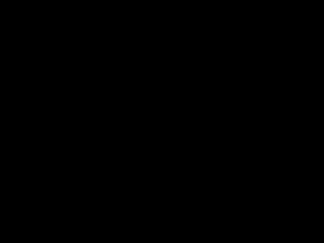

Moi j'ai acheté une protection en caoutchouc pour ma trappe, si ça intéresse je peux faire des photos.
  • 2 semaines plus tard...
Voici des photos de la trappe en question :
J'ai essayé de les modifier mais je ne peux pas.
Je retente.
