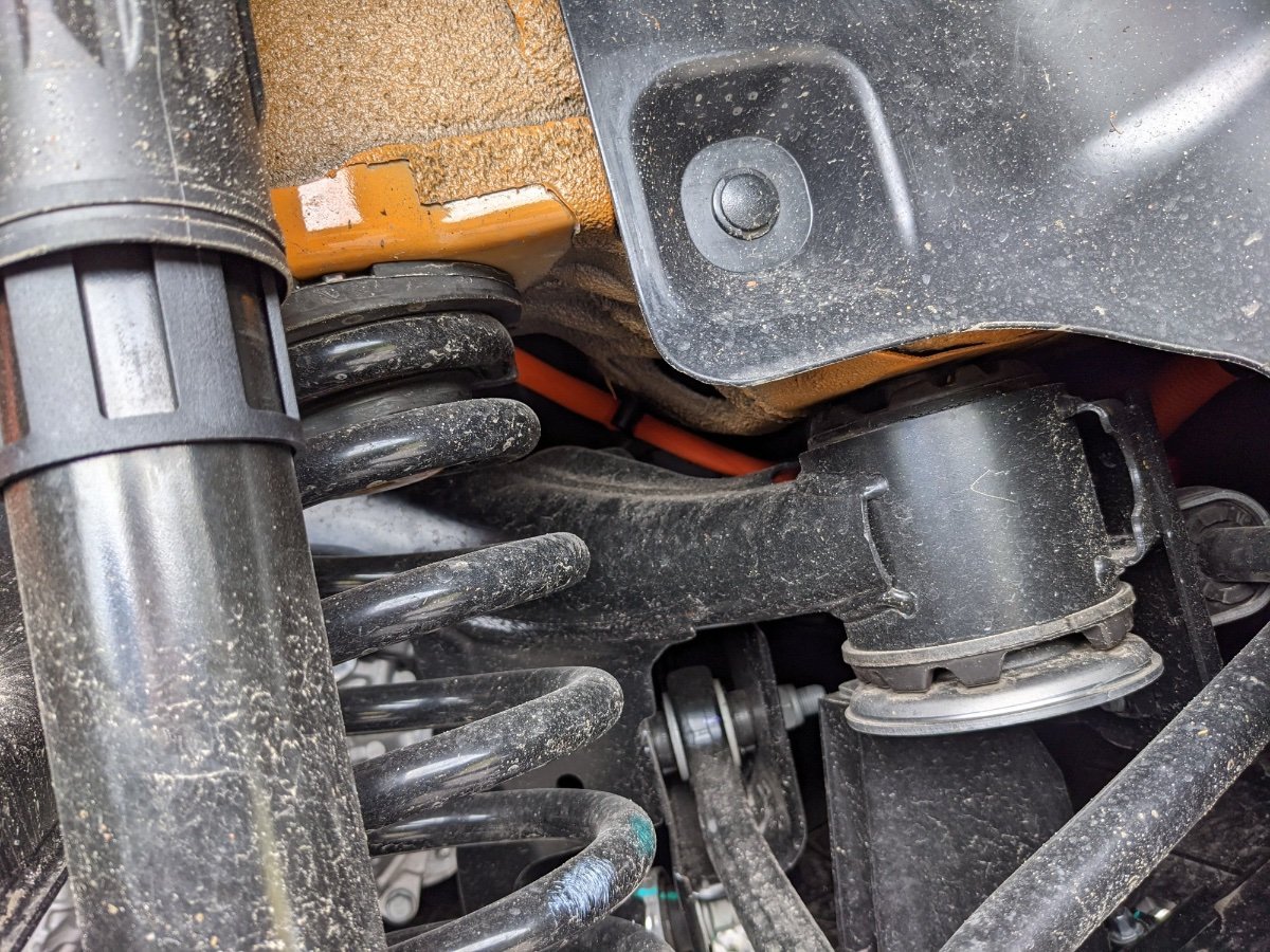

J'ai vu les photos qui y ont été déposées et je trouve qu'il y a un curieux alignement au niveau d'un silentbloc.
Et la position de la coupelle support est étonnante, on dirait qu'elle est à l'envers.
Avez-vous déposé un cache pour faire ces photos car je n'arrive pas à y voir assez pour comparer avec la mienne qui a présenté une seule fois ce bruit à très basse vitesse sur une route du genre tôle ondulée ?
pxl_20230701_145918579-jpg.19021.thumb.jpeg.9eaaf448056e4aa4727ba1622598403f.jpegpxl_20230701_144541789-jpg.19019.thumb.jpeg.69993a09ecec425bcae01016abd8c783.jpeg
Etonnant aussi que le silentbloc ait du jeu et talonne en compression directement sur la caisse. Rien de tout ça sur ma E46.
Il doit y avoir une fixation à l'intérieur du coffre derrière l'habillage des ailes. Y avez-vous jeté un œil ?

Non je n'ai enlevé aucun cache juste démonté la roue.
Oui la conception n'est pas du tout la même que sur e46...
Je n'ai pas dégarni pour être sur que l'on ne m'accuse de rien.
J'avais regardé mais les garnitures de passage de roue sont fixées par une pièce dont je n'ose tirer dessus!

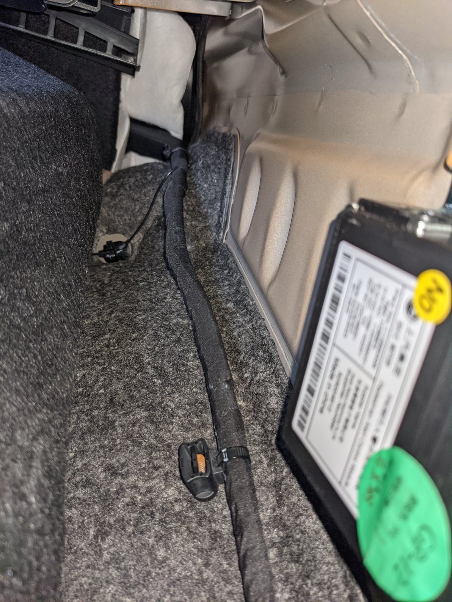

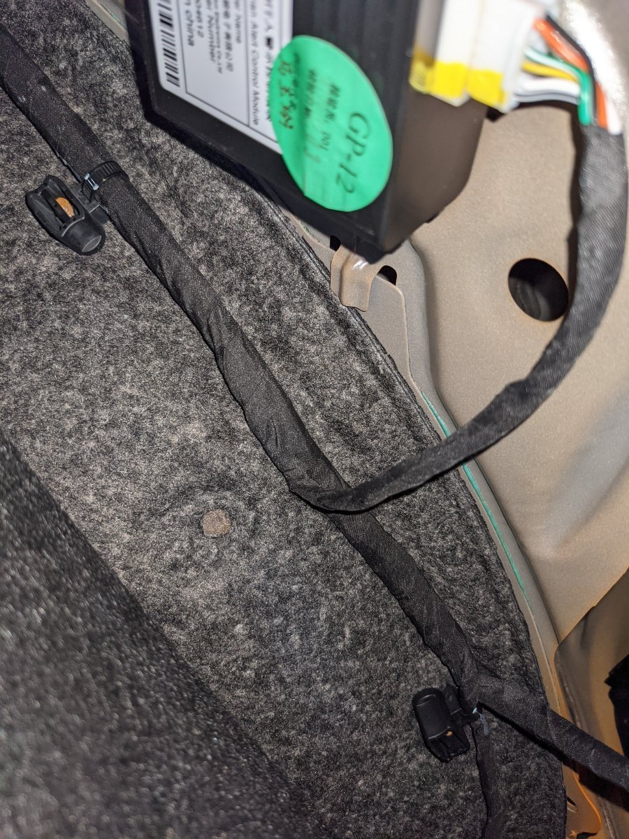

Pour donner un exemple de l'insonorisation probablement responsable du problème, voir ci dessous.
De la feutrine, propre mais....
Nb: j'ai oublié de préciser, je suis ancien bassiste avec des tests auditifs récents très bons. Ceci explique peut-être une certaine sensibilité...
