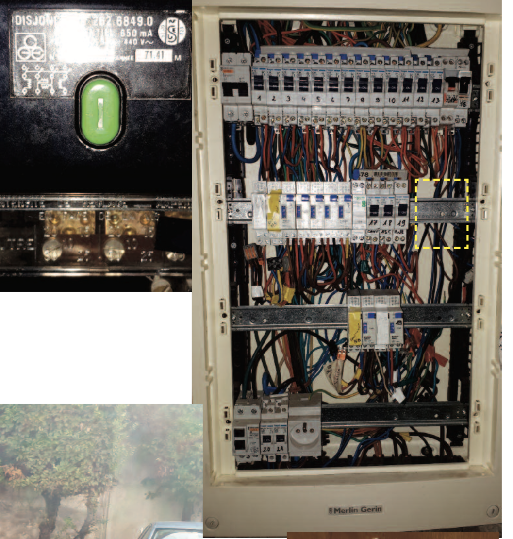

TEMOIGNAGE : installation borne dans une copropriété
Tu utilises un appareil photo du même âge que ton installation électrique ? [emoji1787]
Il y a 11 heures, Busquet2 a dit :
Tu utilises un appareil photo du même âge que ton installation électrique ? emoji1787.png
Nah désolé j’ai fait une capture d’écran d’une photo prise il y a 2 ans avec le téléphone du mec venu faire le devis....
Donc forcément... 🧐
Mais sur mon téléphone c’était à peu près lisible à la base ^^
