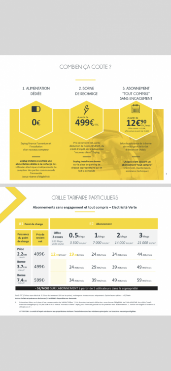

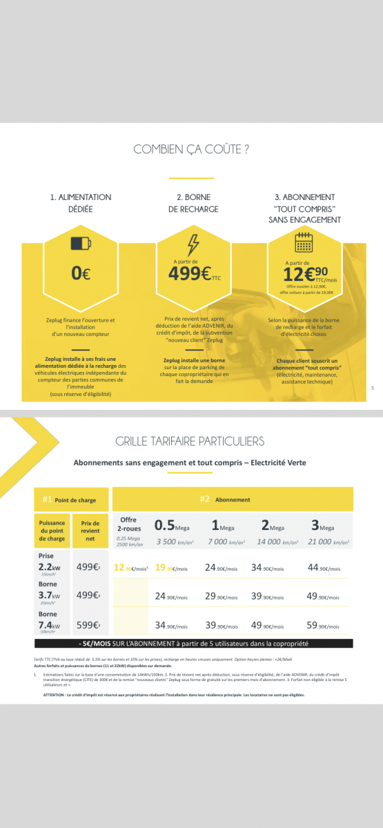

Bonjour à tous, suite à une AG à distance cause covid, les deux propositions d'installation recharge présentées par le syndic ont été refusées.
Bornes et solution hors de prix : 6000€ pour la copro (soit 300€ pour moi) + 1200€ pour une borne 7.4kw, 1000€ pour une 3.7kw
Plus abonnement de gestion 10.5€ par mois, plus conso.
La je comprends bien le refus, j'ai voté contre.
Ze plug me semblait le plus intéressant sachant que je peux recharger 90% au boulot.  J'imagine que les copropriétaire ont voté contre faute d'avoir Lu les documents.
La Convention est obligatoire j'imagine pour pouvoir faire intervenir Ze plug. Quel recours y a-t-il hormis essayer de re-presenter cela l'année prochaine ?
Bien cordialement, Adam
