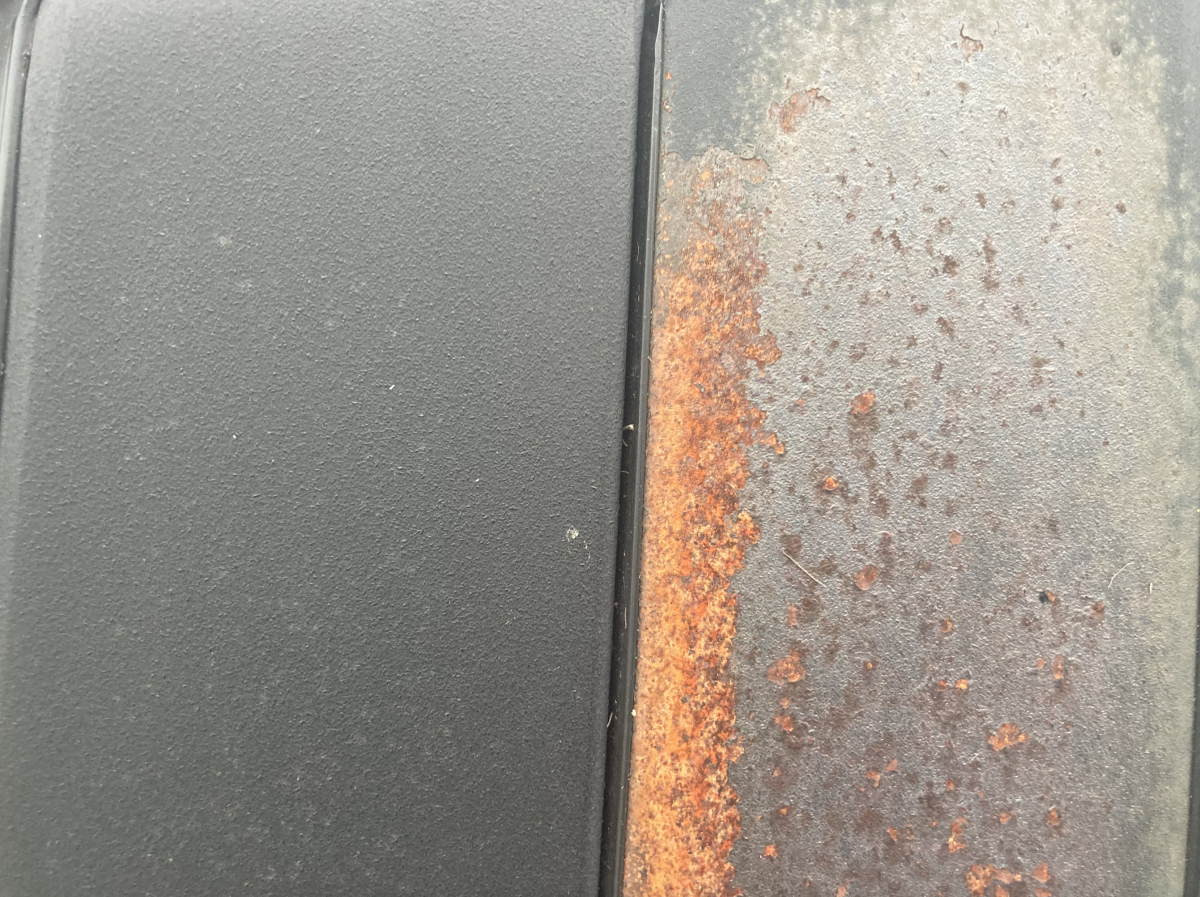

Est ce que cette baguette  est en métal ?
J'ai eu la blague sur un montant de porte de mon  Alfa 147, la couleur devenait bizarre (pas dans les tons rouilles au début mais bleu comme toi) , voila ce que ca donne qq années plus tard :
Modifié par fx0T
