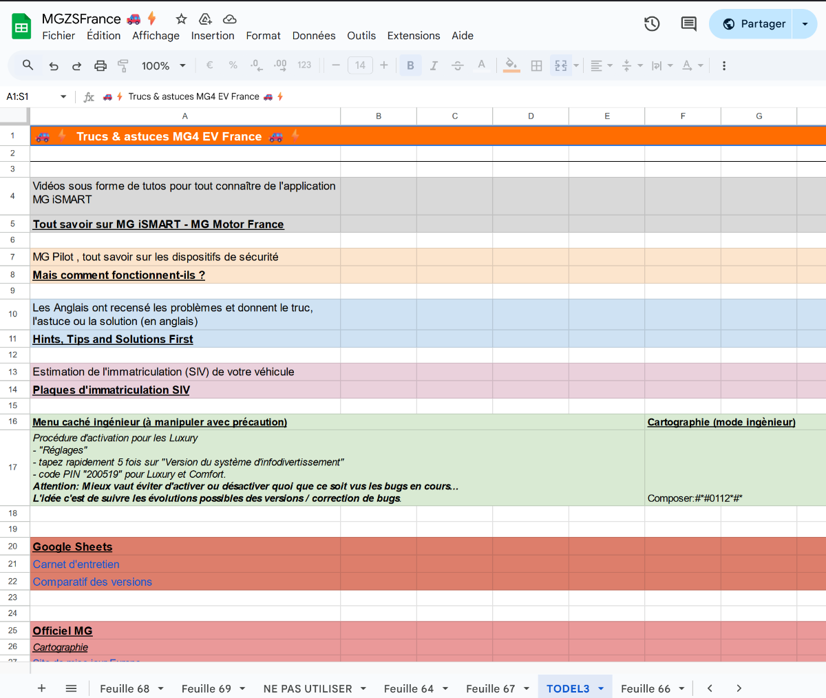

Merci Ruth pour le lien vers le tableau que j’avais bien vu, mais je me suis mal exprimé car je demandais si il y avait une solution pour regarder le niveau de mise à jour de chaque module dans la voiture, comme une liste à afficher sur le tableau de bord. Comment faites vous pour savoir que le module Bluetooth par exemple n’est pas à jour?
Modifié par kyllmantier
Je t'ai déjà tout donné.
Sur ma copie d'écran et dans dans le fichier : menu caché ingénieur.
La tu pourras voir plein de module et leur version et les comparer à celle du fichier pour savoir ce qui est à jour ou pas.

@RufhAlors j’avoue que je ne serais pas allé naturellement dans un menu développeur de peur de faire une conn****.
@RV13Merci pour ces précisions, je vais tester pour voir ce que j’arrive à sortir
Je ne sais pas si c’est faisable mais il serait peut être bien d’indiquer dans le tableau que c’est par là qu’on accède aux informations de version de firmware de la voiture
