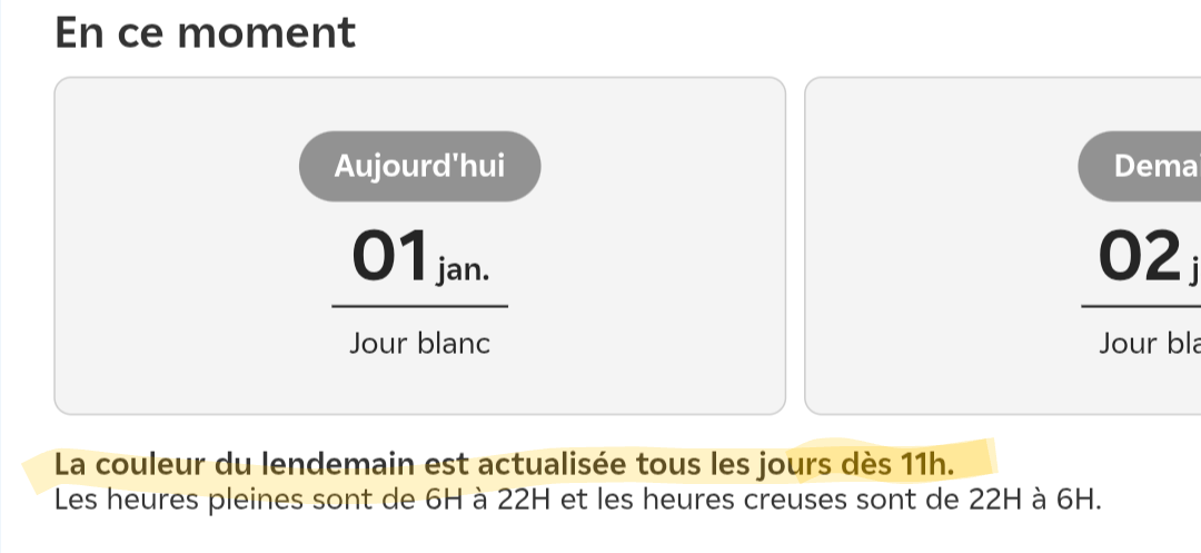

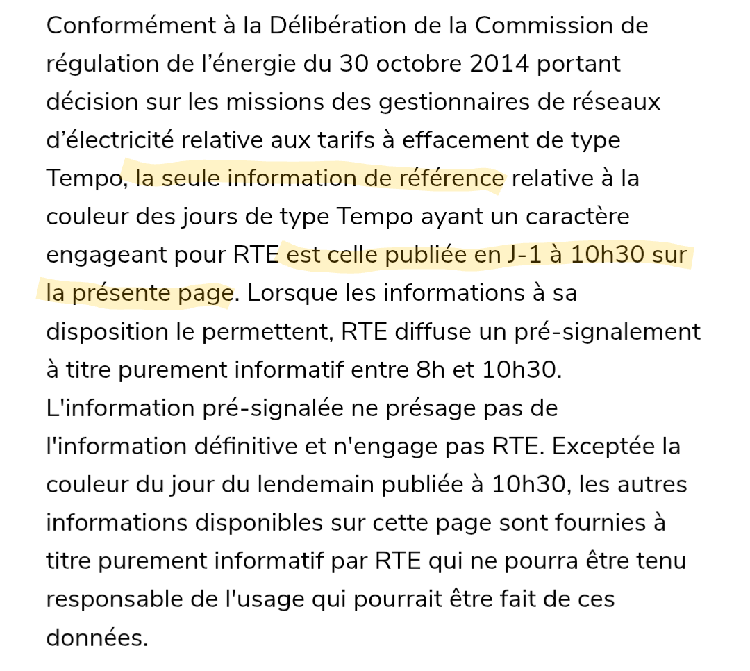

RTE se réserve le droit de modifier la prévision jusqu'à 10h30 la veille. Source RTE
C'est pour cette raison qu'EDF ne publi la prévision qu'à partir de 11h.
Source edf
En ne regardant que la France, le blanc est illogique car il est annoncé des gelées généralisées et peu de vent sauf dans le Nord Est.
Sauf que le Benelux, l'Allemagne et le Danemark vont produire de l'éolien à foison et il est très probable que demain la France importe de l'électricité pas cher de ces pays (voir à prix négatif). Le gaz ne devrait donc pas bcp tourner.
