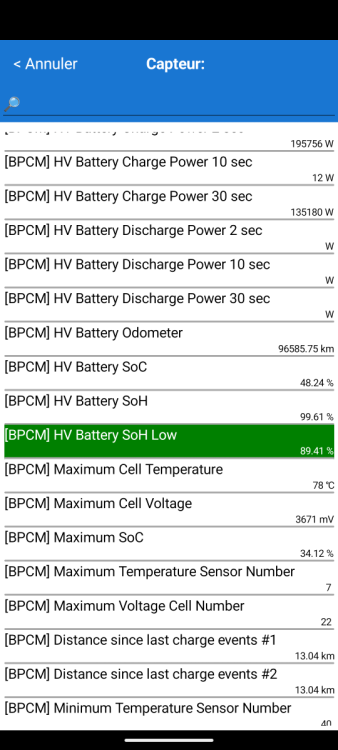

je reviens sur le soh car scanner indique 2 valeurs : un normal et un low :
le low correspond à quoi ? on vient de faire la revision soit disant le voiture aurait un soh de 87% mais c'est oral le concess n'a pas voulu l'imprimer pretextant un bug voilà ce que donne car scanner :

Moi j’ai soh 91% et soh low 98% , bizarre

effectivement c'est l'inverse 🤔

Maintenant 6 mois que je monitor a partir de car scanner.
et Hier bonne surprise, le SOH est remonte !!! (il faut dire qu il avait pris un mauvais coup en fin. d'hiver !)
Le tout est confirme par de multiples mesures.
DEC 24 -> 94.51
JAN 25 -> 93.33
MAR 25 -> 90.98
May 25 -> 92.549
le remaining capacity aussi (109.2->111.3), bien sur, d'autant que il semble bien que SoH = Remaining capacity / Full Ah capacity
le SOH Low n a jamais bouge du 91.7647, meme quand le SoH etait plus bas.
Je soupçonne aussi que le SoH change tous les 3 mois ou peut etre 100 jours, mais ca reste a confirmer avec plus de mesures.

Non, malheureusement le SoH ne remonte jamais.
Cela veut simplement dire que la mesure était incorrecte cet hiver.
La seule valeur interressante reste la capacité en kWh, obtenue à 100%, après une recharge sur CRO, en partant du plus bas possible en SoC (1% c'est parfait) et après équilibrage des cellules.
