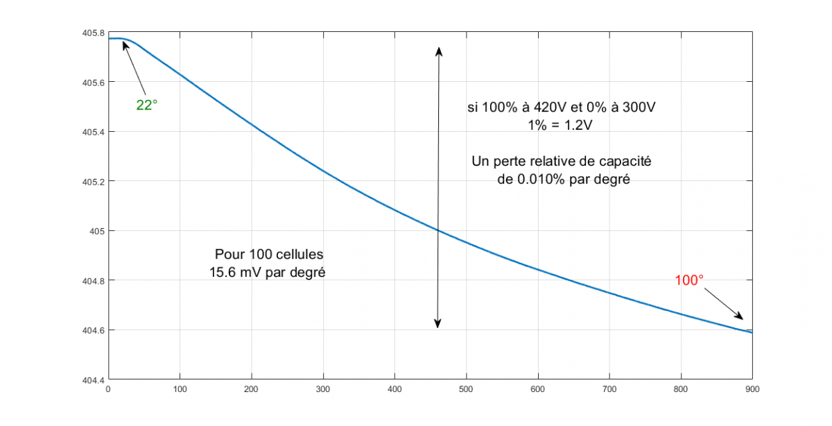

Pour info j'ai fait un test de température sur une cellule LiIon.
J'ai essayé de faire une transposition à la batterie des nos Tesla.
En gros 1% représente 1.2V ou une variation de température de 77°
À mon avis il doit y avoir un peu de cela dans les variations de la valeur de dégradation.

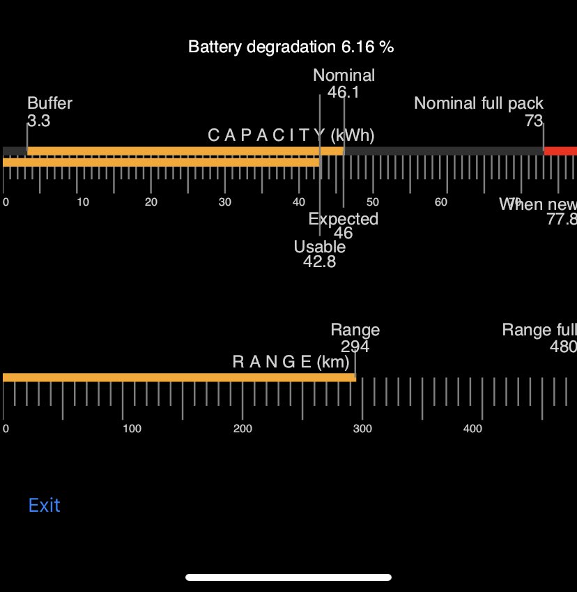

Un truc m’échappe au niveau dégradation de la batterie.
SMT m’indique 6.16%
Et avant hier, j’avais 100% = 482km soit 3,6%
Quelque chose m’échappe ....

Bof. ABRP compte pas le buffer, part de 75 kWh 500 km et fait ensuite une règle de 3. En réalité j'ai 70,7 kWh et ABRP affiche 74 kWh.
Merci @bobjouy, en réalité je m'y perds avec tous ces chiffres.
Le Nominal full pack comprend aussi le buffer alors ?
Un jour il faudrait que je me tape les 30 pages de ce fil pour tenter de comprendre...
il y a 14 minutes, 3.14R a dit :
Oui.
Oui.
