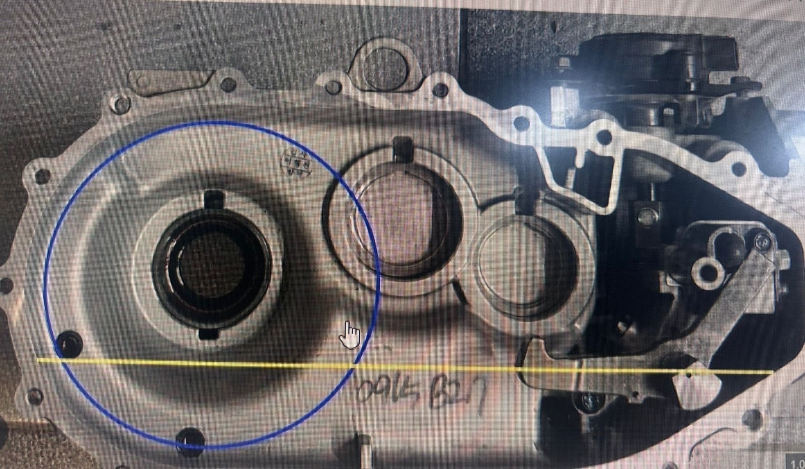

Si les suspicions de bruits se font que lorsqu'on accélère, et que lorsqu'on relâche la pédale et que la voiture est en roue libre et que le bruit ne se fait plus entendre à ce moment, vous savez déterminer si c'est le réducteur ou moteur?
Pour ceux qui n'ont plus en tête le réducteur, semblerait que ce soit l'un des roulements de l'input shaft (en orange) qui se dégrade. J'ai du mal à voir un systême de roue libre qui pourrait confirmer que lorsque le moteur ne drive pas, pas bruit de roulement. C'est peut être le couple appliqué par le moteur sur le train d'engrenage qui fait ressortir le bruit.
de ce que j'avais compris il n'y a pas de "roue libre" d'un point de vue mécanique. C'est simplement la régénération qui s'active ou non.

En effet, j'y ai réfléchi,mais en fait soit tu envoies du courant dans le moteur et tu fais tourner ton réducteur> tes roues
Soit tu es en régénération donc tes roues tournent>réducteur>moteur=récupération de courant.
Donc il n'y a pas de roue libre, le moteur est toujours entrainé et donc tourne toujours.
Le pk le bruit serait moins important voir disparait sur du plat en "roue libre" je n'ai pas encore compris, je dirais que c'est le couple qui doit faire en sorte que les billes passent dans l'écaillage dans ce cas!
Je viens de trouver cette image que je trouve interessante, c'est le niveau d'huile.
Il y a aucun roulement qui baigne dans l'huile.
C'est une lubrification par barbotage, et donc il faut un certain nombre de rotation pour qu'il y ait assez d'huile dans les roulements.
De plus, chez moi, la voiture est dans le sous sol, donc à froid ce qu'on lui demande c'est de grimper et d'être avec des contraintes importantes, avec 0 huile dans les roulements. Je ne sais même pas si on peut faire tourner le moteur en position N, mais je suppose que non car les arbres half shaft sont en prise direct, et que la différence du sélectionneur de vitesse c'est juste le sens de rotation du moteur électrique
