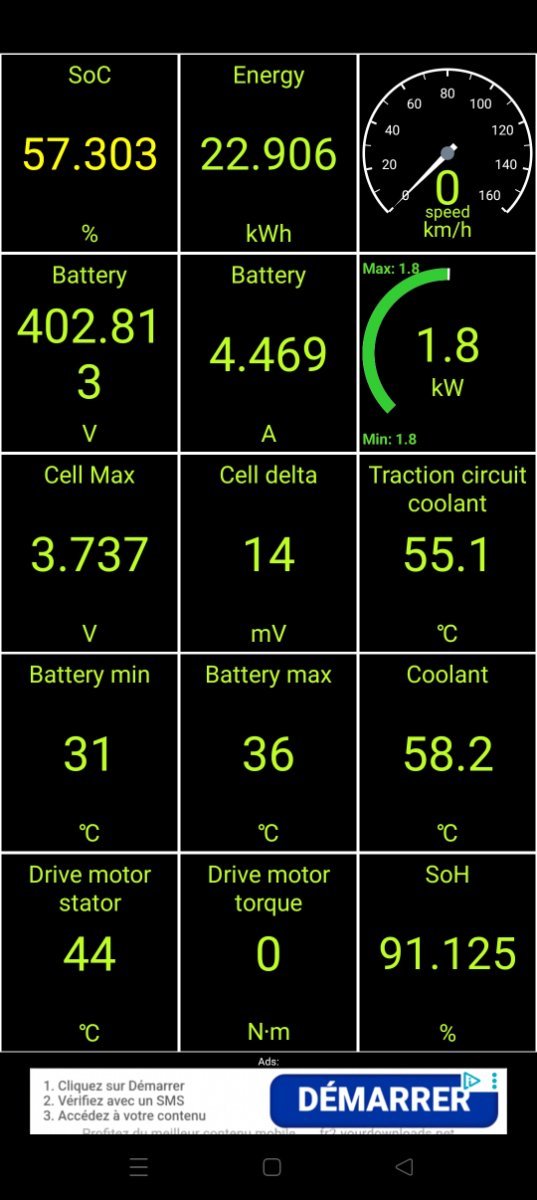

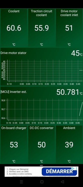

Véhicule garé (e208 pas en charge) au même endroit à 14H et à 19H30 retrouvé en ventilation, j'ai fait une lecture OBD et ça chauffe bien (sauf pour la batterie):
Modifié par Tech21
