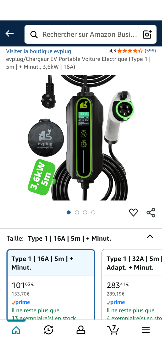

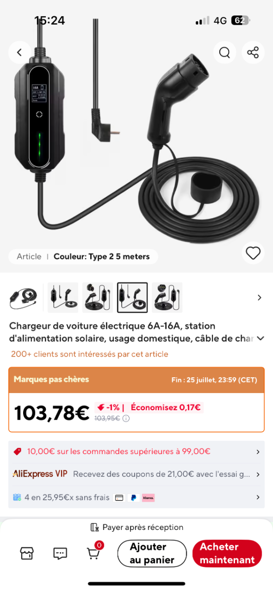

Le 22/07/2025 à 15:24, alex42 a dit :
Moitié moins cher sur Ali.
Aujourd'hui à 101€ chez Amazon , le prix a bien fondu en 3 ans.(237€ en 2022 🥹)

Faut voir celui que tu montre a une prise T1, le T2 est à 175,44€ autant prendre le 32A à 159,95€ et le régler à 16A dans ce cas.
On trouve sur Ali plusieurs à moins de 90€.
Modifié par id3
