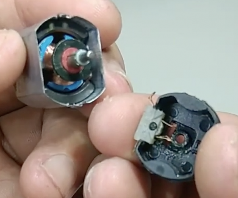

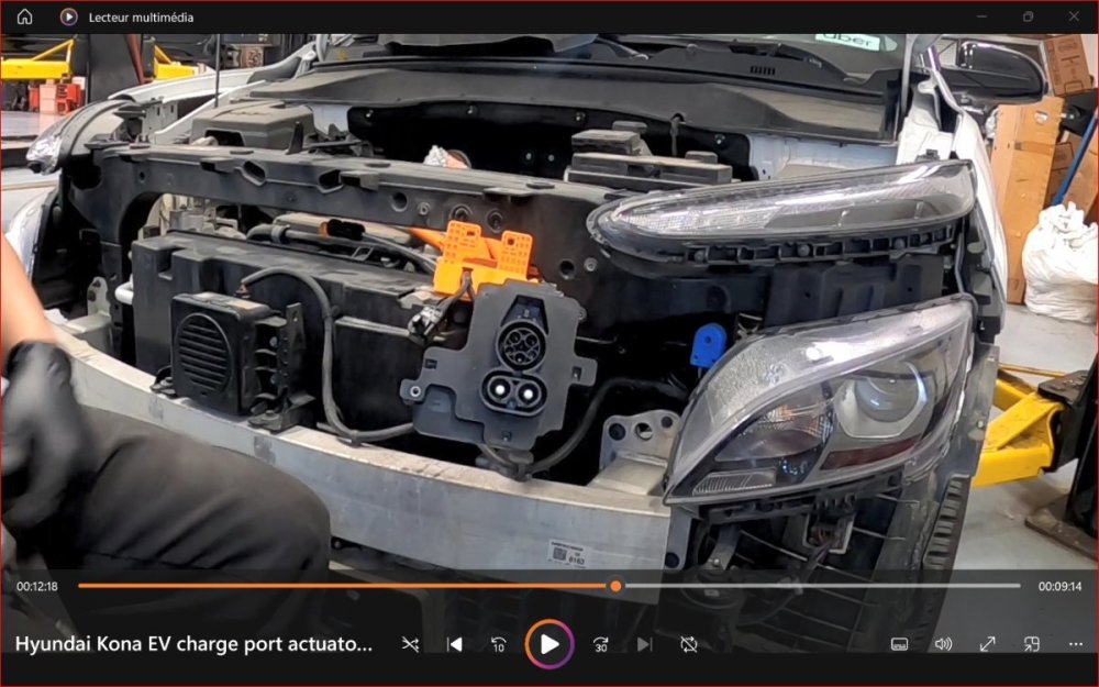

Est-ce que, suite à un remplacement du bitoniau, quelqu'un aurait pensé à récupérer le système électro-mécanique de verrouillage de la trappe ? Et essayé de savoir si le numéro de série avait évolué et quelle correction avait été apportée ?
Pour exemple, voici une discussion sur un forum IONIQ dans laquelle on bénéficie de belles photos du système de déverrouillage de la PRISE de charge. Et il y a également un lien vers une jolie VIDÉO. Observer la crémaillère, et le déverrouillage manuel de la prise.
Sur ioniq ce système est situé dans l'aile arrière, il y travaille dans des conditions difficiles. Voir le lien du TSB du remplacement. Le TSB ne semble pas disponible pour la Kona.
Par ailleurs, allumer la Kona permettrait de bénéficier d'une meilleure tension 12 V qui améliorerait les chances d'ouvrir la trappe. Quelqu'un pourrait-il confirmer ?
Modifié par Juno
