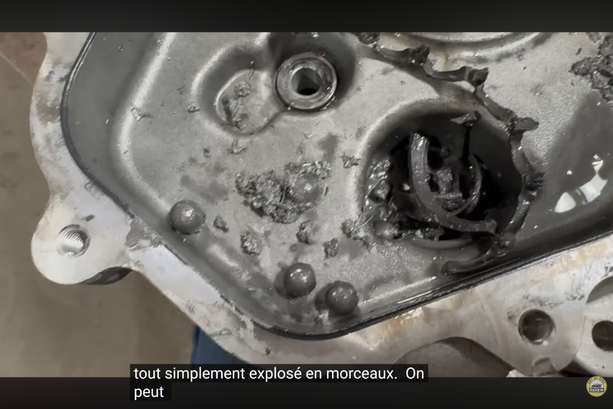

Sur ce forum ioniq anglais, de belles photos sur les effets des courants induits sur les billes et les chemins de roulements [snip]...
https://www.ioniqforum.com/threads/28-kwh-ioniq-motor-bearing-noise-and-failure-due-to-current-passage.44234   (2 pages)
Traduction possible avec https://translate.google.com/?op=websites
Pour faire suite à cela, voici un rappel de l'excellente vidéo récemment partagée par @Phil242. Le mécanicien Alex ouvre le carter du réducteur peu après la minute 38. Il y trouve un roulement totalement détruit, bagues et cage en morceaux, et billes éparpillées. Capture à t=2400s de la vidéo : roulementdsagrg.thumb.png.dcfb4e4ea6434b71766a954a5d580d64.png
Si on poursuit la lecture, on voit que l'engrenage d'entrée est bouffé.
Côté moteur, l'arbre cannelé du rotor est également en très mauvais état. Il espère trouver un moteur d'occasion dont il remplacerait alors les roulements (par des "céramiques" bien sûr).
Un rotor désaxé peut finir par toucher le stator...
