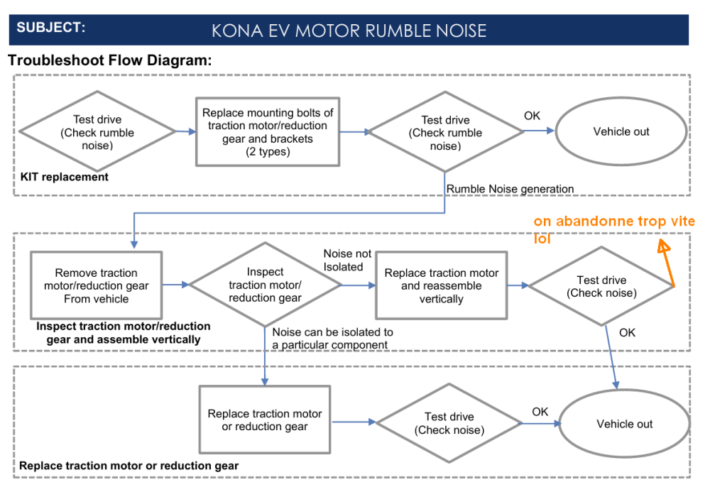

J'ai fait la révision des 4 ans, 51000KM, le mécano a constaté le bruit un instant, car c'est pas systématique avec l'huile du réducteur chaude. Mais vu l'enjeu "c'est pas assez, faudra nous la laisser pour un diag approfondi". La révision des 4 ans est donc faite et la date arrêtée au 30 juillet pour laisser une journée la voiture, avec dépôt la veille pour qu'elle soit froide le matin.
Le 30 juillet au soir je vais pour récupérer la voiture et le verdict tombe: changement du réducteur et du moteur.
Je discute un peu avec un mécano qui était là (mais n'est pas la personne qui a regardé ma voiture, mais "un bon" avec qui j'avais déjà parlé du eCall), il voit que je suis parfaitement au courant du souci, que je sais décrire les roulements du réducteur etc. donc la discussion s'engage franchement. A sa connaissance ils en ont déjà fait une quinzaine dans la concession avec ce souci spécifique. Il n'est pas étonné que mon groupe motopropulseur soit affecté, bien que j'ai le numéro de série soit exempt de souci d'après le forum allemand qui explique où se trouve la ref de celui-ci. Pour lui le bulletin raconte des conneries sur les silent-blocs  à changer pour espérer régler le souci, ils ne le font même plus. A ma question "pourquoi changer le moteur alors que c'est établi d'après les internets que c'est le réducteur?" réponse "le bulletin indique de changer le réducteur, de tout remonter et s'il y a encore le bruit, de remplacer le moteur. On ne prend pas le risque, vu le prix du moteur et l'opération complexe que c'est de faire 2 fois le taf, on change le tout" -> ça c'est pour @Tech21 qui s'étonne à raison de changer un moteur comme ça avec aussi peu de bornes.

Après la réparation ne semble pas plus compliquée que ça pour le réducteur.
