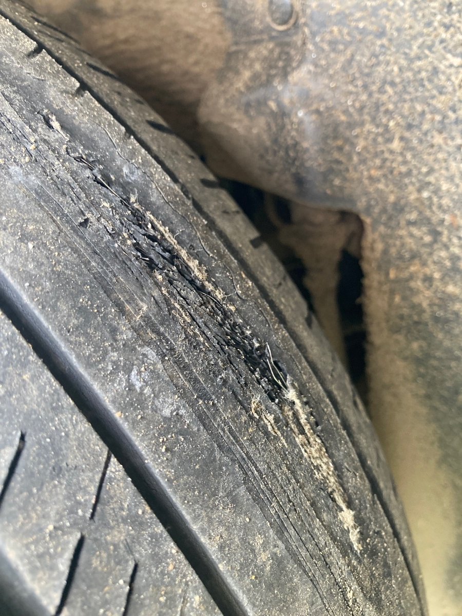

Il y a deux mois j ai fait la permutation entre mes primacy4+ et les kumho d origine afin de les finir. Je commençais à avoir pas mal de vibrations et les pneus étaient bien craquelés.
les vibrations étaient en augmentation et ce we j ai compris pourquoi
la bande de roulement est détruite, elle forme une bosse de 1cm, franchement j en ai vu des pneus usés mais jamais de la sorte. Ça ressemble plutôt à un problème de conception/qualite
vivement les primacy5 qui arrivent vendredi
