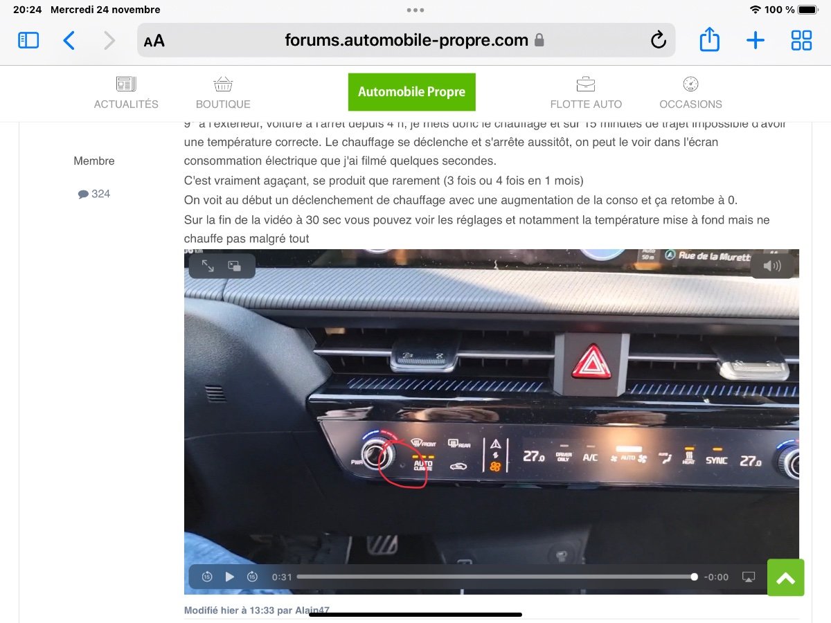

Bon, à nouveau bug sur le chauffage en prenant ma voiture à 12h30.
9° à l'extérieur, voiture à l'arrêt depuis 4 h, je mets donc le chauffage et sur 15 minutes de trajet impossible d'avoir une température correcte. Le chauffage se déclenche et s'arrête aussitôt, on peut le voir dans l'écran consommation électrique que j'ai filmé quelques secondes.
C'est vraiment agaçant, se produit que rarement (3 fois ou 4 fois en 1 mois)
On voit au début un déclenchement de chauffage avec une augmentation de la conso et ça retombe à 0.
Sur la fin de la vidéo à 30 sec vous pouvez voir les réglages et notamment la température mise à fond mais ne chauffe pas malgré tout

Est-ce que tu as essayé de desactiver le chauffage intelligent + le desambuage auto (2 cases a decocher pour le desambuage)? Depuis que j’ai fait ca, aucun soucis de mon côté.

Alors effectivement je les avais remise, je viens de les enlever à nouveau à l'instant c'est effectivement peut-être ces options qui mettent le souc !!

Je suis persuadé qu’une de ces options fous le bordel en effet, donc en attendant une maj je les desactive. Attention, si tu les désactives en roulant il n’y aura toujours pas de chaud (pour moi en tout cas), faut bien eteindre + rallumer la voiture apres avoir désactivé ces options pour que ca prenne en compte les modifs d’après mon expérience :)

Tu peux mettre une pointe de stylo dans le petit trou , ca fait un reset , c’est comme ca que j’ai pu réactiver mon chauffage

Merci pour l'idée, effectivement ça pourrait résoudre le problème provisoirement en tout cas.
Dans l'immédiat j'attends de voir si la mise à jour a réglé le problème. J'ai d'ailleurs réactivé les options de desembuage automatique.
