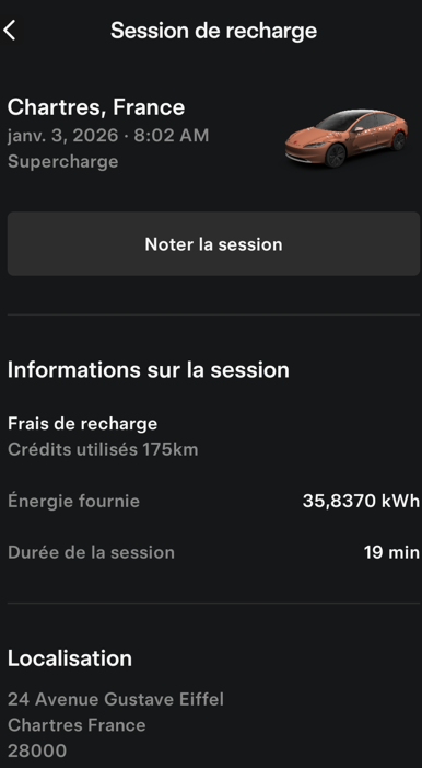

Le 06/01/2026 à 09:35, Jcb13 a dit :
Tu vas mettre deux plombes à charger parce que ta batterie ne va pas être conditionnée.
Tu as raison ça été catastrophique pour ma petite batterie LFP avec une puissance de recharge moyenne 113 kW ! +60% en 19 minutes.

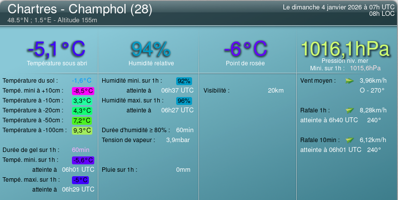

Et la température associée (source : infoclimat) :
Modifié par sim_v

Allo ? Je vous ai mis les chiffres !
Aucune dégradation de la recharge. Le préchauffage a bien eu lieu et est inclus dans l'estimation.

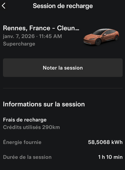

8% -> 100% équilibrage inclus ! (les pertes à la recharge sont dans les 58.5 kWh)
Vous vous posez plus de questions que moi. Une batterie est faite pour être utilisée sur toute sa plage (si le réseau de recharge le permet).
