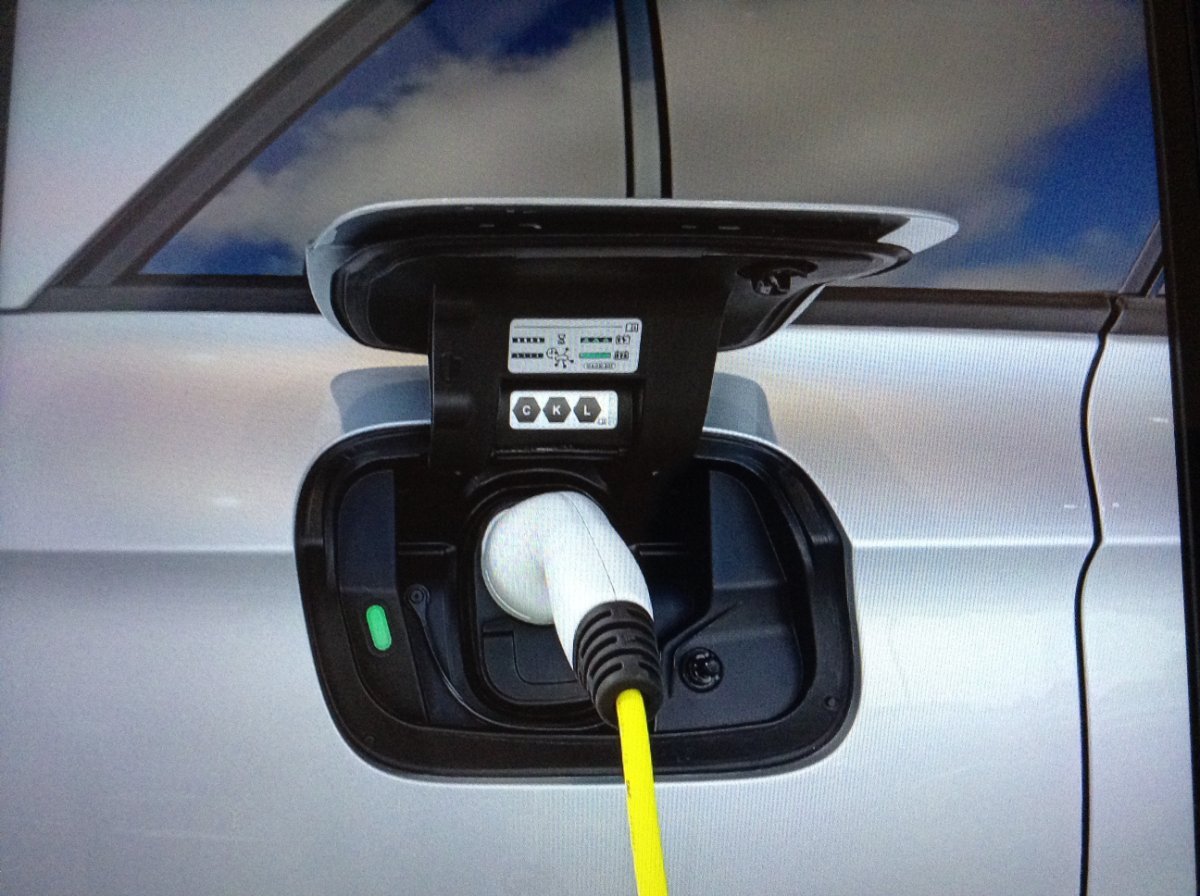

Salut,
En trainant au garage j'ai remarqué que l'ID4 a bien une trappe de recharge en casquette, ça n'a pas l'air problématique pour accéder à la prise.
C'est peut-être en partie pour protéger le système de verrouillage de la trappe qui semble assez sensible à la corrosion (on vient de remplacer le système sur ma Born après seulement deux ans d'utilisation).
En casquette, c'est sûrement mieux qu'en porte, mais la pluie peut malgré tout entrer facilement pour peu qu'il y ait un tout petit peu de vent. On voit bien sur la photo que la casquette n'est pas optimale contre les intempéries et que la conception de sa forme a été uniquement dictée par des considérations esthétiques par rapport à la carrosserie.
