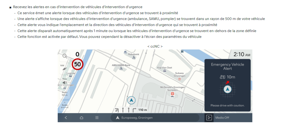

Pour info, une MAJ de nos voitures arrive en mai, elle est déjà dispo pour les CCnC, les GEN5 sans OTA et nous avec OTA c'est courant mai. À voir si elle va corriger quelques bugs de la voiture, dont la fameuse jauge power/éco qui a disparu.
