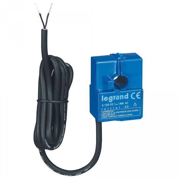

Ensuite, il m'informe que la mesure se fait grâce à un tore à connecter sur le bornier au dessus du bornier pour le signal TIC.
j'ai pris ce tore Legrand:
Transformateur de courant - 90 A maxi
https://www.materielelectrique.com/transformateur-courant-maxi-p-278090.html
qu'il faut brancher sur ce connecteur:
Comme le cable fourni avec le tore n'était pas assez long, il m'a indiqué qu'il me faut un cable torsadé pour transmettre le signal, j'ai utilisé du cable réseau cat 5.

Le 09/06/2022 à 21:54, jfk68 a dit :
Concernant le tore, tu l'as monté sur l'arrivé du courant générale je suppose
Non, sur le fil entre le tableau de protection des panneaux et le tableau electrique de la maison

Le 10/06/2022 à 11:20, Lord_Casque_Noir a dit :
Tu voudrais une photo de quoi exactement ?
Juste la mise en place du tore. Je ne connaissais pas ce système de mesure.
Dans ma configuration la Box et les panneaux sont proche par contre le tableau électrique est éloigné. Puis-je fixer le tore sur le câble en sortie des panneaux directement? Ça m’évitera d’avoir besoin d’un câble torsadé trop long.
