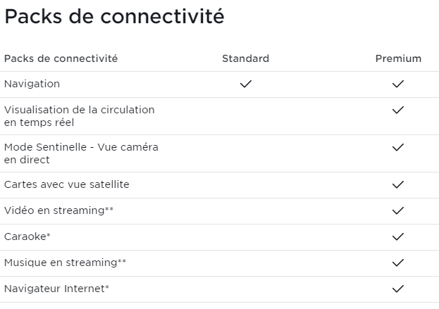

2. L'accès à distance
L'accès à distance nécessite une grande bande passante passant par le réseau mobile (3G, 4G, 5G, etc), ce qui n'est certainement pas gratuit.
Cette fonctionnalité est disponible moyennant l'abonnement "haut de gamme" chez Tesla à 9.99€/mois.
Est-ce qu'un constructeur se ferait chier d'activer cela si leur mode sentinelle ne vaut pas le coup ? Franchement non
