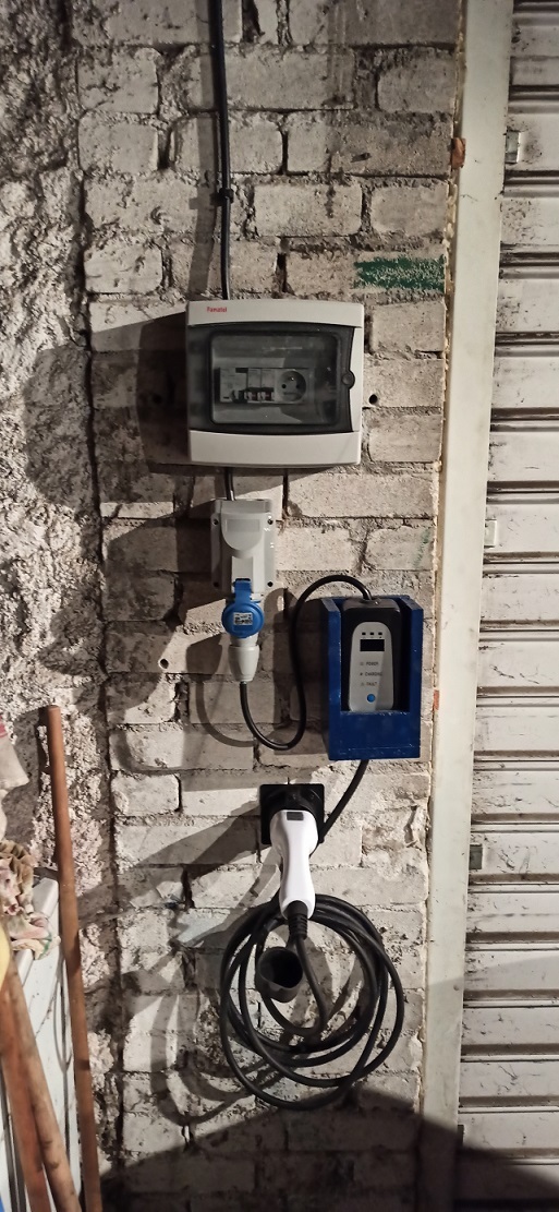

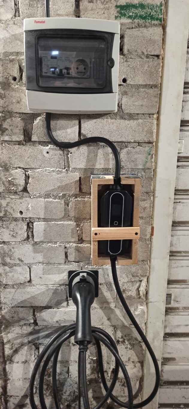

C'est celui que j'avais en fixe (j'en ai un 2ème identique qui restera dans le coffre de l'auto, il me servait à charger ma spring en dehors de mon domicile, servira à la même chose pour ma MG4)
Je l'ai remplacé par un 32A, mais finalement, je n'ai pas remis de P17, ce CRO est relié directement au disjoncteur dédié.
Avant :
Après :

Le 21/11/2022 à 10:21, richard974 a dit :
Avant :
Après :
c'est une belle installation, il faut un deuxième chargeur mais c'est parfait pour la sécurité Bravo

Ce chargeur Andaiic, je l'avais touché à 92€ l’année dernière, ça ne fait pas un gros investissement 😉
J'en avais pris 2.
Je l'ai installé chez ma sœur (en fixe aussi), pour sa MG4 standard.
