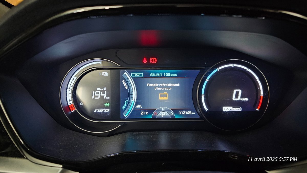

message "remplir refroidissant d'inverseur"

Alors pour moi le "défaut" avait disparu pendant 1 mois, puis revenu ce matin et re-disparu cet après midi ...
Ca ressemblerait beaucoup a une "perte" de pression du système de climatisation (pas de PAC sur ma MY2020).
Je ne serais pas surpris que les fortes amplitudes thermiques de ces derniers jours y soient pour quelque chose.
Modifié par Fab0568
Je confirme, je viens de l'avoir également sur la mienne avec l'arrivée des chaleurs.
Je l'ai de manière aléatoire depuis, ça n'est pas systématique.
On pourrait presque se poser la question si un "simple" rechargement du circuit de climatisation suffirait à régler le soucis ...

Je viens d'avoir le message tout à l'heure en sortant pour un petit trajet alors que ça faisait plusieurs mois qu'il n'était pas apparu.
J'ai fait que 5km mais impossible d’acquitter le message, a peine effacé qu'il revenait.
En arrivant à destination j'ai quand même contrôlé le niveau. Il était à la moitié entre mini et maxi, donc apriori rien d'alarmant. Pour essayer j'ai quand même ouvert le bocal, et surprise, grosse décompression, bruit de bulles, et le niveau est remonté bien au delà du maxi. Il y a du y avoir un point chaud qui à provoqué une bulle de vapeur (j'espère rien de grave sur un si petit trajet)
J'ai a nouveau roulé un peu après un bon temps d'arrêt, et pas de message. Quand j'ai contrôlé à niveau le niveau j'étais pile au max, et pas de décompression notable en ouvrant le bocal.

Petite info pour ceux que ça peut intéresser, j'ai constaté que si l'on a le défaut "remplir refroidissant d'inverseur" au démarrage de la voiture, le fait de passer en "Off" le contact puis à nouveaux en "On" efface le défaut, je précise que j'ouvre également la portière conducteur puis la referme pour bien que l'électronique se mette en veille.
Modifié par Fab0568
Même opération ON/OFF une ou deux fois lors de l’affichage de ce message.

J'ai aussi des apparitions de ce message "remplir réservoir inverseur". Outre le fait que je ne vois pas ce qu'est cet "inverseur", et qu'est-ce qu'il "inverse", mon e-Niro sort de la révision payante dite des 150 000 km (mais n'a que 146 000 km). Les apparitions initiales du message étaient lors de recharges en DC et usage de la climatisation. Le garage Kia (concession ?) de Mantes-la-Jolie a facturé la révision et a fait deux ou trois vidanges du circuit de refroidissement et donc gardé le e-Niro deux jours. Deux jours après, le message réapparaissait, hors contexte de recharge DC, hors utilisation de la climatisation. Par contre le niveau avait baissé en-dessous du mini. Liquide "bleu". J'ai acheté (chez Kia!) ce fameux liquide spécial et refait le niveau. Re-messages alors que le niveau est correct (mais a un peu baissé). Fuite ou vidanges bâclées ? Rien d'évident, mais sensation nette d'être "baladé" en attendant que je fasse les 4000 km qui me séparent de la fin de garantie ... .
Le 09/07/2025 à 23:20, Convertor a dit :
C'est une mauvaise traduction faite par quelqu'un (ou quelque chose ?) qui n'a aucune compétance technique, et qui n'a donc pas compris ce qu'il traduisait (c'est pour cette raison que généralement je préfère les documentation techniques dans leur langue originale [l'anglais dans 95% des cas] plutôt qu'une mauvaise traduction qui fait perdre 50% du sens des mots)
Bref, tout ça pour dire que le texte original parlait sans doute "d'inverter" ce qui dans le contexte qui nous intéresse se traduit en terme technique français par "onduleur" (et non pas "inverseur"...)
Donc le message signale que "le niveau du liquide de refroidissement de l'onduleur moteur* est bas" (mais en fait c'est même pas le niveau, mais plutôt le débit, puisque le message apparait même quand le niveau est bon... sans doute un message générique qui regroupe plusieurs cas)
* A noter que c'est le même circuit pour le refroidissement de la batterie, mais à ce niveau c'est du détails.
