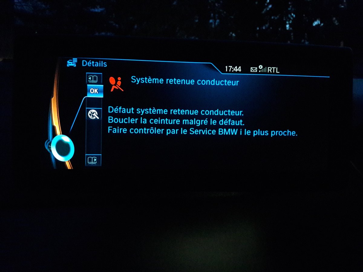

Bonjour,
Un souci sur mon i3, message en rouge : défaut système de retenue conducteur.
Contactez votre revendeur i.
Pas très rassurant...
J'ai eu ce type de message, c'était le boîtier de commande des airbags, qui a été remplacé sous garentie
ou le contacteur sous le siège ... ou le contacteur sur l'accroche de la ceinture de sécurité.

Bonjour à tous,
depuis 2 jours ma i3 60Ah Rex de 2015 m'affiche le message suivant au démarrage. L'un d'entre vous a t-il déjà eu ce soucis et connait l'origine du problème?
Ça semble être la ceinture de sécurité ou l'airbag.
Oui, mais j'aurais aimé en savoir un peu plus si possible.
Les constructeurs s'ingénient à mettre des messages imprécis (l'équivalent du voyant qui sert pour plusieurs alarmes) pour qu'on soit obligé de passer au garage pour avoir le détail.
Il y a sans doute un capteur défectueux ou débranché, mais lequel ?
La détection de la ceinture enclenchée ?
La détection de la présence de l'airbag ?
La détection de la présence du conducteur dans le siège ?
il faudra soit aller chez BMW mais bonjour la note rien que pour passer la valise pour déterminer le souci soit aller dans un centre auto qui a une valise et qui la passera pour moins de 40€ ou soit acheter une valise pour le faire soit meme , cela n'enlevera pas le souci mais au moins le voyant ne sera plus allumé car un voyant sur le tableau c'est désormais systématiquement une contre visite au CT et comme cette I3 est de 2015 le CT c'est pour cette année.......
Éteindre le voyant est une solution provisoire. Si le problème est réel, le défaut réapparaîtra rapidement.
Pas d'autre solution de mon point de vue que de passer au garage (au tarif BMW ? )
oui sinon le faire enlever par un centre auto en esperant qu'il ne revienne pas......tenter le coup peut etre.......
