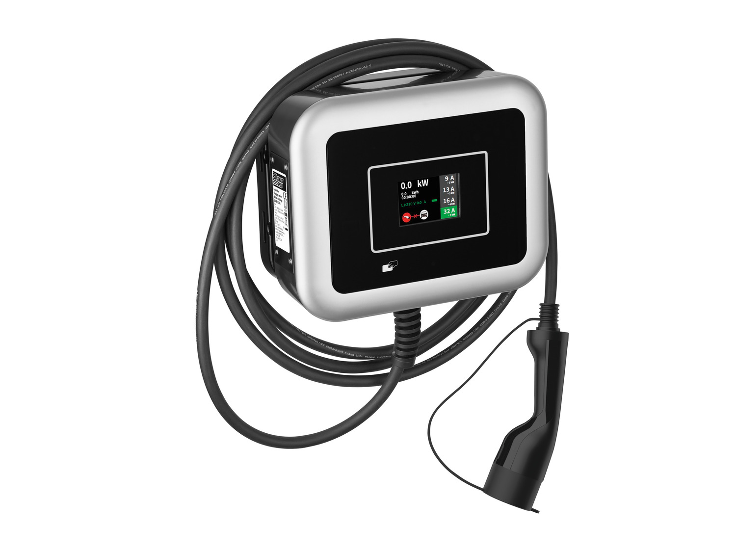

je viens de lire un article sur le blog qui indique que Lidl va vendre en France les bornes de charge déjà en vente dans les autres pays européens.
après une rapide recherche sur les pages des produits sur le site belge, j'ai trouvé des notices au format PDF :
- borne 22 kW : ici
- borne 11 kW : ici
pour compléter :
La page du produit sur le site belge : 499€ -  borne 22A
La page des produits sur le site français : 349€ -  borne 16 A ou 499€ -  borne 32 A
- 119€ - station de charge /  CRO 16A - 5 m - 1,38 à 3,7kW  : ici
- 129€ - câble T2 22 kW : ici
attention, c'est à commander sur le site internet Lidl, pas en boutique
