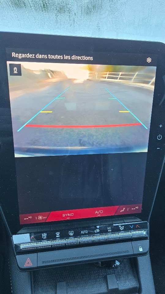

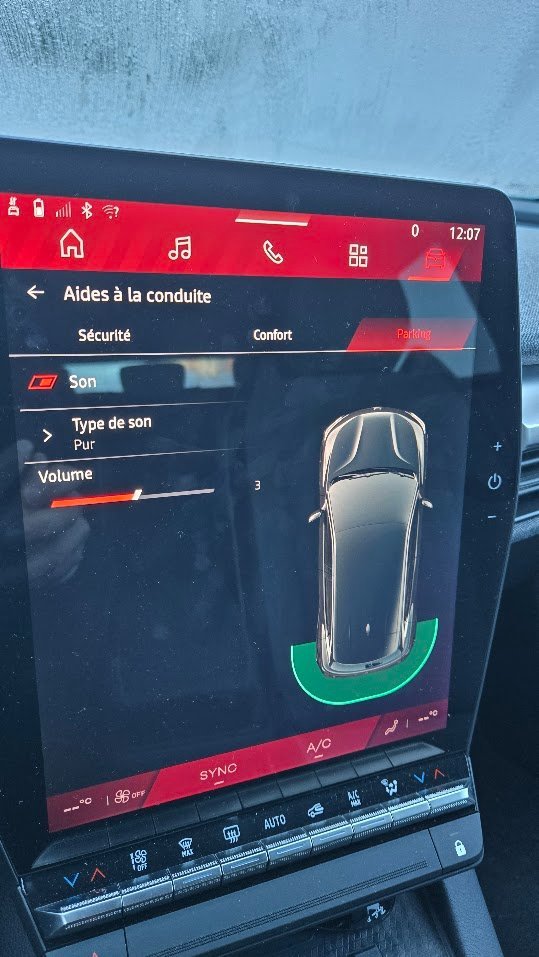

Bonjour,
Alors je ne sais pas si c'est un bug ou un problème matériel mais depuis quelques jours les radars de recul ont disparu!
Plus aucun bip au passage de la marche arrière ni à l'approche d'un obstacle. De plus la visualisation des radars ne s'affiche plus à côté de l'image de la caméra de recul qui prend maintenant toute la largeur.
Je vais surement devoir aller chez Renault mais si quelqu'un a une idée...
C’est un défaut fréquent après utilisation de l’attelage.
Est-ce que tu as branché un porte vélo ou une remorque récemment ?
Une solution de dépannage consiste à changer de profil utilisateur.
Le 03/01/2026 à 22:08, jphilippe a dit :
J'ai oublié de le préciser mais je n'ai pas d'attelage sur ma Mégane.
