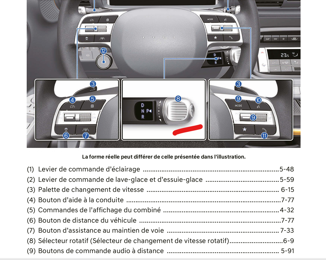

J'ai eu beaucoup de marques différentes ,il faut bien avouer ,que le modèle ,manche à balai ,
sur Renault ,interpelle un peu avec son débattement ......
Surtout quand  on a  utilisé Hyundai ,avec le sélecteur rotatif qui est un modèle du genre .
Quelquefois ,je ne comprend pas pourquoi ,les constructeurs  , veulent compliquer les choses .
surtout si d'aucuns se plaignent déjà de jeu anormal .
Pour ma part j’aime plutôt bien ce levier: ca fait un peu américaine des ‘50 😋.
Le 26/10/2025 à 11:12, dan11 a dit :
Peut-être parce que les marques déposent des brevets et qu'il est interdit ou cher de prendre les Technos inventées par d'autres ?! 🤔😇🙃
