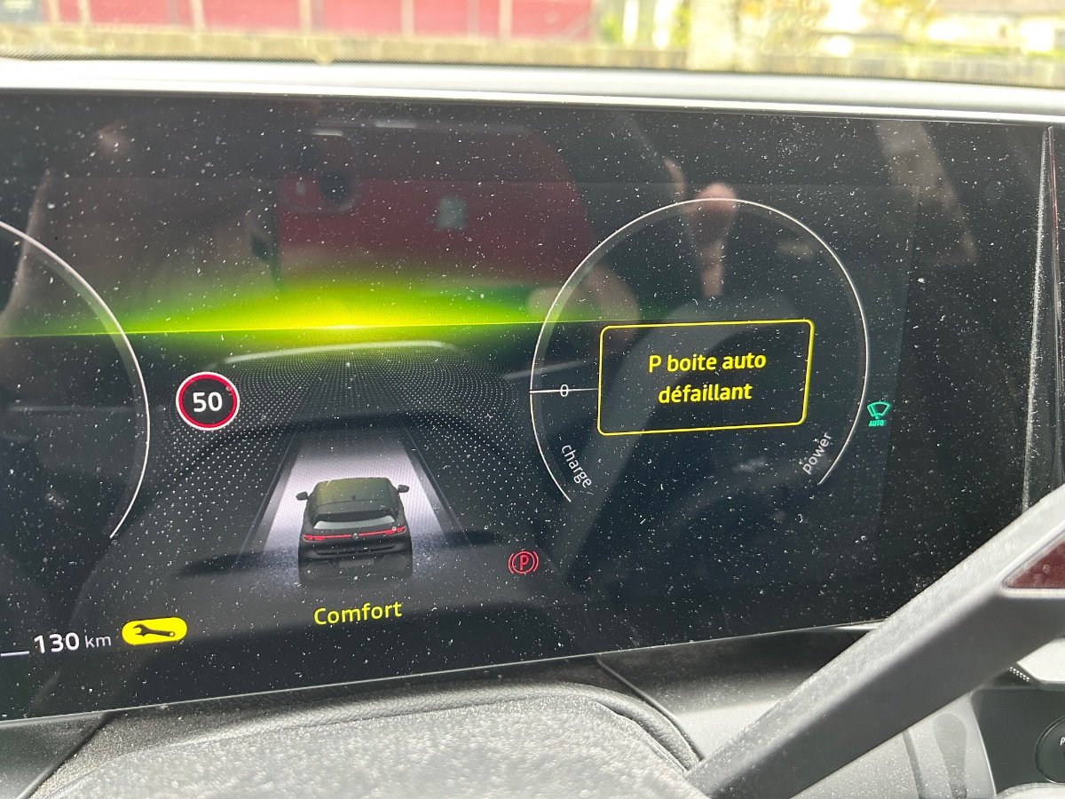

Salut à tous
bon et bien après 3 ans et 45k kms de bons services sans gros soucis , ça commence !
lundi je suis aller déposer ma voiture pour la révision des 3 ans : changement filtre ambiance et liquide de frein. 234€…
Mercredi, alors que je suis sur la route j’ai ça qui s’affiche
j’ai appelé Renault qui m’a dit de passer. La, verdict : 533 messages d’erreur! Y avait rien lundi …
Le mécano m’annonce qu’il existe une maj pour corriger ce bug. Bon alors go on y va !
le soir la voiture est prête !
mais votre voiture n’est plus sous garanti donc c’est payant !… je râle un peu, il me fait 50% en me disant que Renault avait refusé la prise en charge ! 57€ … pas grand chose mais vu que 3h plus tard ça recommence …
J’ai demandé a gpt ce qu’il en pensait, lui me dit que c’est la batterie 12v. Le mécano me dit qu’elle est bonne …
avez vous eu ce problème ?
Modifié par Ytem
