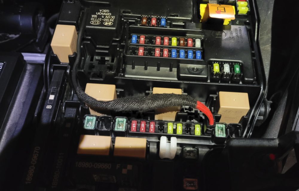

Emplacement du fusible:

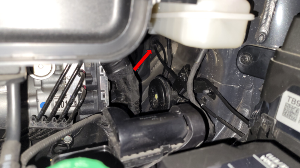

Après observation, j'ai décidé que le fil passerait par une sortie de câbles à l'arrière et en bas du boîtier fusibles et renterait dans l'habitacle via le passe câble qui est utilisé par le câble d'ouverture du capot moteur. Quant à l'interrupteur, il serait placé sur le carénage de la colonne de direction.

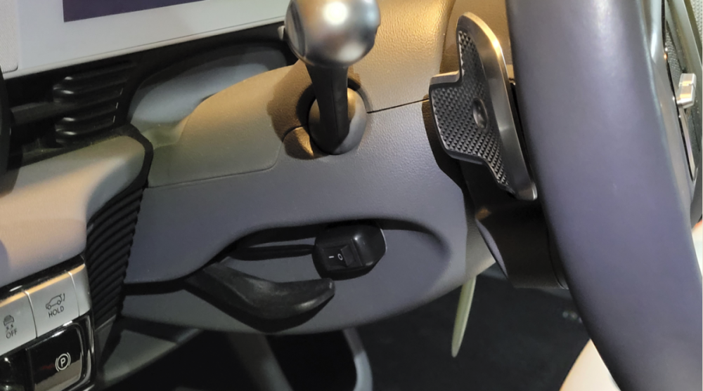

Un interrupteur type On/OFF. Il ne fait que 30 mm de long et il est un peu épais (26 mm) mais je n'ai pas trouvé plus plat (ou plus exactement il y en avait un d'un peu plus plat mais les commentaires signalaient une fiabilité aléatoire).

Une fois le matériel reçu, il était temps de passer aux choses sérieuses:
Même s'il peut sembler un peu volumineux, en réalité il faut mettre le nez dessus pour voir l'interrupteur.
Bref, après cet énorme investissement d'une vingtaine d'€, ça fonctionne.
Ton passage de câble m'intéresse, pour une autre utilisation.
Les seuls fusibles "always on" sont maintenant dans ce compartiment, et non plus côté habitacle. J'ai cherché à faire passer une rallonge de fusible mais je n'ai pas trouvé de passage entre le compartiment moteur et l'habitacle. J'ai donc laissé tomber et ma dashcam est donc coupé quelques minutes après l'arrêt du véhicule.
Si tu as d'autres photos du passage de câbles, je suis preneur.

Vue du passage de câble d'ouverture du capot dans le compartiment moteur:
Vue du passage de câble depuis l'intérieur, sous le tableau de bord, complètement à gauche. J'espère que vous mesurez bien les contorsions que j'ai dû m'imposer pour faire cette photo 🤣.

Ah oui la vache. 🤣 Bien vu en tout cas. Dans la boîte à fusibles à l'avant lequel est du 12V permanent selon vous ? J'utiliserais bien celui-ci qui est celui de l'alarme antivol car je suppose que l'alarme doit être alimentée en permanence :
Le 16/04/2025 à 17:56, Tartiflex a dit :
Il suffit de tester contact coupé. Avec un multimètre ou un bête tournevis testeur ou équivalent.
Sinon, s'il s'agit d'avoir un 12V permanent, une fois que le fil est arrivé là, la batterie est juste à côté....😇
