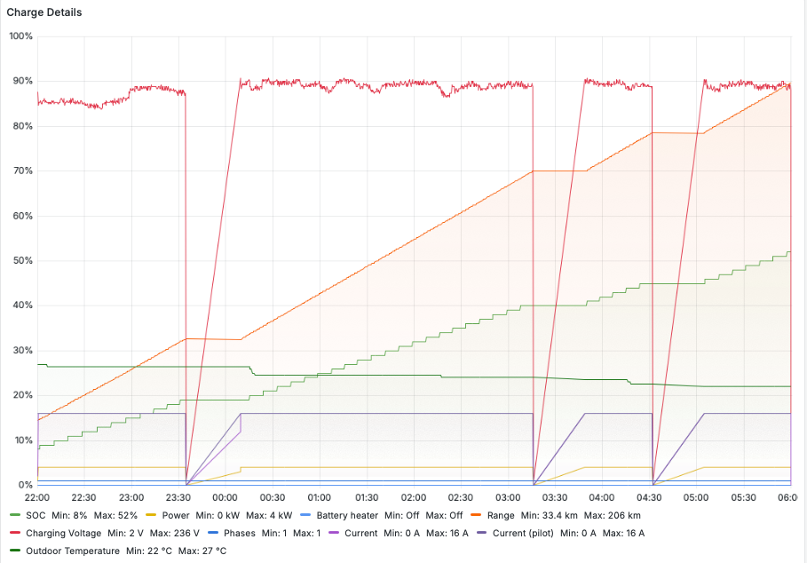

Je recharge notre Model3 depuis presque 2 ans sur une prise renforcée sans aucun problème.
Après un gros week-end du 15 aout (2000km sur SuC), j'ai branché comme d'habitude pour recharger.
La voiture est programmée pour se charger uniquement pendant les heures creuses (22h-6h chez moi).
Et cela fait 2 nuits que j'ai des arrêts/reprises de charge. Je ne comprends pas d'où cela peut venir. Mon chargeur ne me signale de surchauffe.
Quelqu'un a déjà rencontré un pareil cas ?

ok, je vais voir si ça le fait régulièrement dans les prochains jours. Mais j'ai eu des coupures de plus d'une demi-heure plusieurs fois dans la même nuit, il manquait 10% par rapport à la normale.
Le 19/08/2025 à 23:13, Ponchy a dit :
Pas dû à une chute de tension temporaire sur le réseau ?
Peut-être, mais je n'ai pas remarqué de coupure sur mes autres équipements.
Voila ce que donne la courbe de la première nuit où j'ai eu le souci.

@Stan41 il y a plusieurs coupures/reprises par nuit, pas forcément une seule à 22h.
Le problème s'est répété cette nuit, on y voit bien 3 coupures + une fin de charge avant les 6h.
J'avais ce message dans une notification sur le téléphone ce matin : "Recharge arrêtée à 5:32 avec niveau de batterie à 91%". Ce qui sous-entend que c'est la voiture qui a stoppée la charge, non ?
Je ferai la prochaine charge avec l'UMC Tesla plutôt que mon chargeur tiers pour éliminer cette piste même si je n'y crois pas trop puisque aucun message d'erreur sur le chargeur... J'espère surtout que le souci ne vient pas du chargeur AC de la voiture 😶
Détail de la charge de la nuit.
Modifié par Tadig
C'est des coupures d'une demi-heure. ce serait même visible sur le relevé Enedis.
Va falloir veiller près de la voiture ! Ca sent la surchauffe mais de quoi ?
Le 22/08/2025 à 08:27, Tadig a dit :
Cette régularité est troublante également !
