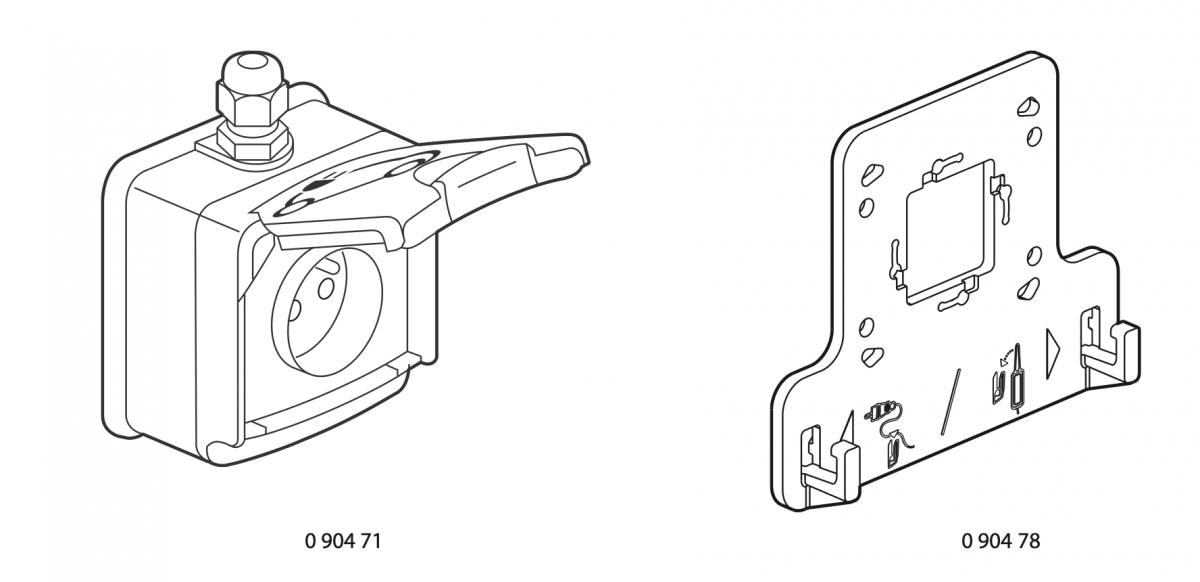

Plus sérieusement, la green Up a une petite feature en plus avec une plaque (moche - cf. image) qui se monte derrière la prise pour faire tenir l'UMC.
A part ça elles font exactement la même chose et ce sont toutes les deux des marques reconnues.

oui. Et si je peux me permettre un conseil, un petit accessoire de ce type (ou équivalent Amazon & co moins cher) pour éviter que l'UMC pendouille au bout de la prise ou que le câble ne traine lorsque pas branché ne fera pas de mal
C'est très clair, merci pour ces explications et pour le conseil sur le support.
Si je prends ça, autant partir sur une Hager qui est légèrement moins cher.
Et puis surtout, je préfère le bleu/gris 😆
