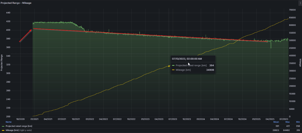

Comment tu vérifies la conso typique? Dans Teslamate, il me dit qu'il se base sur 133Wh/km pour l'efficiency. C'est cela ?
Sinon, je pense que ton calcul des 407km est tout à fait correct. Les LFP 2020 sont restées 6 mois à 418km puis ont subi une grosse dégringolade qui correspondait à une mise à jour qui contenait un "calcul de l'EPA qui représentait mieux les conditions réelles" ... il me semble d'ailleurs que c'est arrivé en même temps que la sortie des premières TM3 LFP aux US.
Si on prend le graphe de l'autonomie à 100% sur les premières années de ma TM3, en excluant le premier plateau et le dernier, cela revient à une valeur d'origine légèrement en dessous de 410km, si on suppose que cette dégradation s'est faite de manière linéaire (mais cela y ressemble quand même bien).

Les LFP US étaient des modèles 2021 avec PAC, s'il y avait eu un ajustement suite au test EPA logiquement il aurait dû s'appliquer aux modèles 2021 et pas 2020 (qui n'ont jamais été livrés aux USA). Ce qui c'est passé les premiers mois c'est plutôt des errements à cause d'un BMS pas au point.

@AoS,
J'ai vérifié. La conso typique appelée nominale sur l'écran conso est désormais un gros trait noir : on ne peut plus ne pas arriver à la voir, même sur fond noir !
J'ai pu croiser le trait hier qui se situe bien aux environs de 128 Wh/km.
Je pense donc que mon hypothèse a de bonnes chances d'être la bonne, vu nos échanges précédents et que par ailleurs, nos deux batteries gardent la même capacité et que la perte de capacité de nos LFP est très faible, voire apparemment inexistante depuis leurs 3 ans d'âge. On ne peut donc expliquer la différence de kilométrage entre nos deux versions par leur 9 mois d'écart ou par un éventuel problème sur la chimie des cellules de la LFP 2020.
On peut via ces consos nominales reconstituer l'autonomie à  100% neuve de ta version 2020 par la règle de 3 faite cette fois-ci à partir de la version 2021, dont les datas sont bien connues. Cette autonomie est de 424 ×128/133 = 408 km environ sachant qu'on n'a pas les décimales des consos nominales qui peuvent faire varier ce chiffre de 2 à 3 km près.
@MrFurieux Merci pour les datas qui confirme les observations.
Après,  que ce soit le BMS des 2020 qui buggait,  ou que l'EPA ait été réestimé a posteriori, ce qui est certain, c'est que la LFP 2020 n'aurait pas du afficher 418 km neuve, avec 5 Wh/km de plus de conso EPA nominale de plus que la LFP 2021 et la même capacité de batterie.
Le principal enseignement de cette petite investigation est que la différence entre LFP 2020 et LFP 2021 ne s'explique probablement pas par un vieillissement différent lié à  des versions différentes de nos cellules de batteries, comme je l'ai supposé jusqu'ici. La différence de km constatée actuellement est quasi- exclusivement liée à la différence de conso nominale des deux modèles.
D'où je pense aussi l'intérêt d'exprimer sur ce fil l'estimation à 100% de sa batterie en kWh, en sus du kilométrage. Ça va très vite a faire et on mesure une énergiepar une énergie et pas par un proxy (km) qui introduit des biais (tout comme comparer une conso de voiture essence et de voiture diesel en litres est biaisé !). C'est d'ailleurs ce que je fais déjà depuis un bout de temps et que je continuerai à faire.
