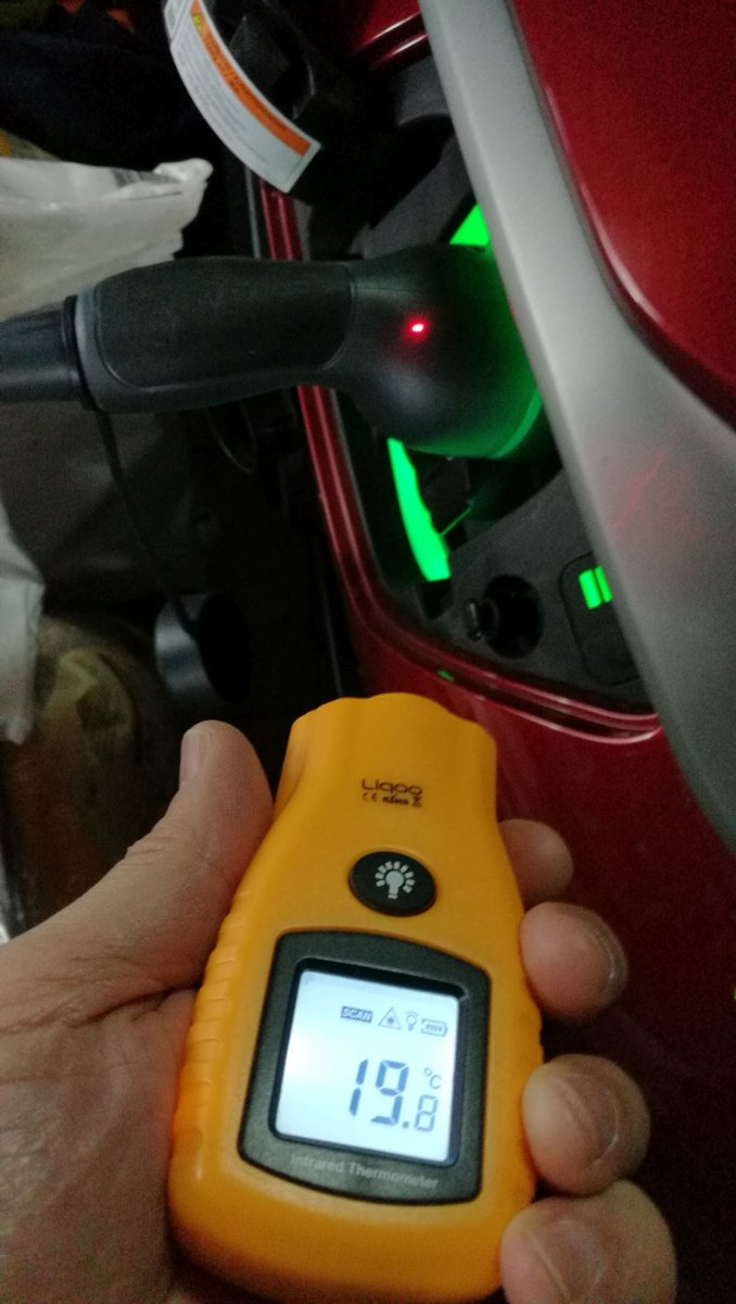

Puisqu'on en est à discuter technique, ce ne sont pas des thermomètres laser. C'est des thermomètres infrarouge avec un pointeur laser posé au dessus pour avoir une idée de l'endroit visé.
Le pointeur laser est très pratique quand on mesure quelque chose à 2 mètres, mais cela crée un effet de parallaxe quand on mesure quelque chose de proche. Il y a souvent pas loin de 2cm entre le capteur infrarouge et le pointeur laser, donc pour une mesure "à bout portant" on mesure 2 cm en dessous du point rouge.  Certains ont deux pointeurs laser, un au dessus et un au dessous, pour facilement voir où est le centre de la mesure.
Aussi, la mesure infrarouge n'est pas ponctuelle, elle couvre un angle relativement large. Certains sont données par exemple pour un rapport 10:1, ce qui veut dire qu'à 10cm de l'objet la mesure couvre une surface de 1cm de diamètre, et donc qu'à un mètre, cela couvre un cercle de 10cm de diamètre. Suivant si on mesure une surface ou la température est assez uniforme (un mur), ou au contraire avec une grande différence (un fil de quelques millimètres chaud devant un mur froid), il va falloir se rapprocher fortement pour réussir à lire une valeur juste.
Enfin, le principe de mesure infrarouge dépends du matériau mesuré. Toutes les matériaux ne rayonnent pas de façon identique, ce qui biaise la mesure. Les thermomètre pro ont la possibilité de calibrer la mesure pour une émissivité de matériau donnée.
Ces limitations sont a garder en tête, mais pour les mesures de tous les jours, c'est en général suffisamment précis (+/- 2°C), et surtout la solution la plus rapide pour faire les mesures.

Evbox va me reprendre la borne pour analyser la chauffe dans leur labo et me donner une nouvelle.

EVbox remplacé,
j'ai vérifié avec mon multimeter, la phase 1 était bien connectée sur le plug (et pas la phase 2 ou 3),
donc ce n'était pas ça le soucis.
Tests de chauffe en cours toutes les 30 minutes sous 7.1 kW.

C'est bon, ça ne chauffe plus, bien content.
Heureusement que tu as vérifié, j’ose même pas imaginer si ça continue à chauffer jusqu’à déclarer un feu....:/
  • Auteur
à l’instant, k-Nabeesse a dit :
Le port de charge du kona diminue la puissance si ça chauffe trop.
Du coup quel était la source du soucis ? Mauvaise fiche de la prise de la borne ?
  • Auteur
Le plug du chargeur.
Soit les connections femelles, soit la soudure entre le câble et les connections femelles.
