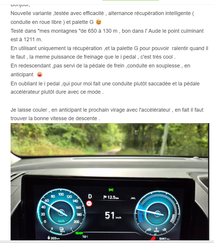

En mode récupération intelligente ,la voiture maintient bien la vitesse ,comme indiqué ci dessous :
J' utilise la palette G, uniquement pour ralentir davantage .
Ici ,dans la capture , la voiture ralentit seule , et maintient la vitesse de descente choisie
